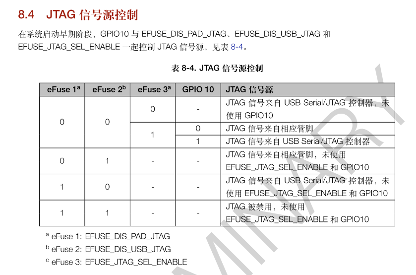

如何使能esp32c3相应管脚的jtag功能
Postby rk3399 » Wed May 19, 2021 7:51 am
我尝试写地址0x60008803没有效果

Postby Gargamel » Thu May 20, 2021 1:59 am
先确认下你的 esp32-c3 是哪个版本的,可以通过命令 espefuse.py summary,查看 WAFER_VERSION (BLOCK1) WAFER version = 3 R/W (0b011) 是否为 3。
对于硬件版本为 ECO3 的 esp32-c3,默认是使能 usb-jtag,如果需要使用普通的 jtag,需要在 efuse 里把 usb jtag 屏蔽了。
