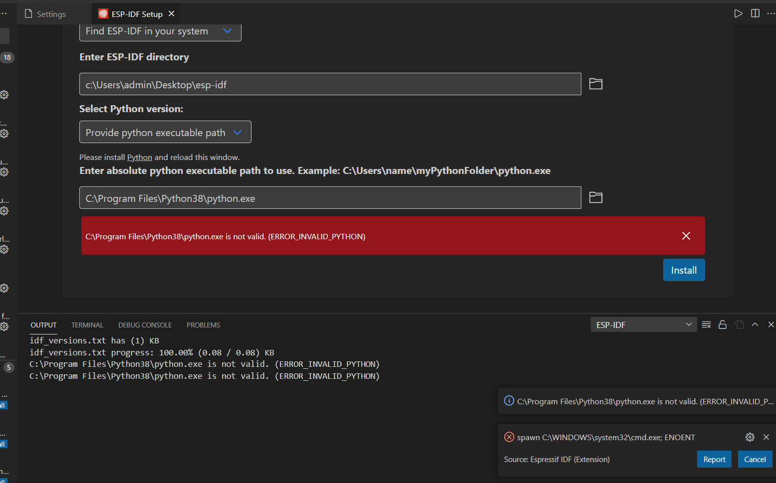

VS code配置ESP IDF没有一次成功的,错误提示主要是python非法,以及cmd.exe找不到。

1、你在 VSC 的 terminal 上执行一下 & 'C:\Program Files\Python38\python.exe' --version,看看输出
2、确认 python 路径是否在 PATH 里,然后 Select Python version 的时候不要选 path 这个,用默认的,看是否可以
3、提供一下 %USERPROFILE%\.vscode\extensions\espressif.esp-idf-extension-VERSION\esp_idf_vsc_ext.log 信息

已经将python安装到用户默认路径下,并且确认加入了PATH,esp_idf_vsc_ext.log内容如下:
{"message":"spawn C:\\WINDOWS\\system32\\cmd.exe; ENOENT","stack":"Error: spawn C:\\WINDOWS\\system32\\cmd.exe; ENOENT\n\tat Process.ChildProcess._handle.onexit (internal/child_process.js:269:19)\n\tat onErrorNT (internal/child_process.js:465:16)\n\tat processTicksAndRejections (internal/process/task_queues.js:80:21)","level":"error","timestamp":"2021-06-10T15:22:08.199Z"}

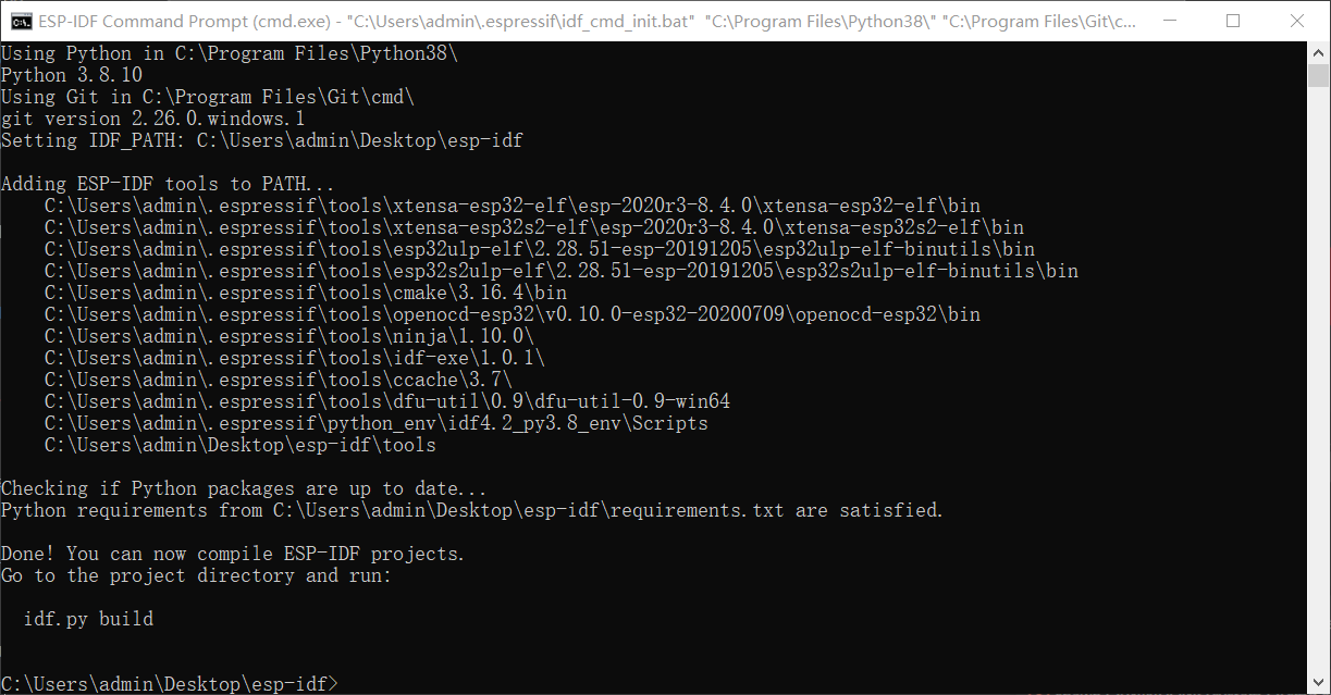

确定GIT与python已经正确安装,否则“esp-idf-tools-setup-2.3.exe”也不可能正常安装,idf.py build能正常编译工程的

由于某些原因,无法生成C:\\WINDOWS\\system32\\cmd.exe,请确保vscode具有可执行访问权限
新的v1.1.0安装git和python
检查终端配置是否正确 https://code.visualstudio.com/docs/edit ... d-terminal
