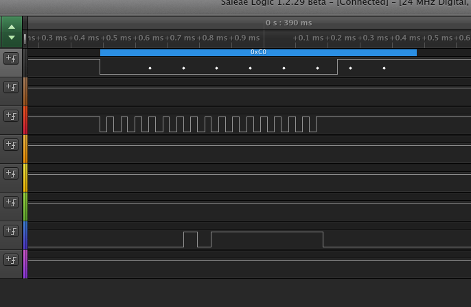

我目前在调spi总线,使用SPI3
PIN 参考了https://docs.espressif.com/projects/esp-idf/zh_CN/release-v4.1/api-reference/peripherals/spi_master.html
我执行读命令 command 8bit 读 1byte
cmd 为0x02
我用逻辑分析仪得到的结果是mosi 输出的后8bit全为 HIGH
图见附件
三个有输出的波形分别为 cs clk mosi
可以看出mosi后8bit 为HIGH
该函数我是使用类来实现的如果将该类的管脚分配至SPI2 ,则波形正常。
请问该问题如何解决?

部分spi代码如下:
uint8_t icm20602_typedef::get_reg(uint8_t addr){
spi_bus.readBytes(device, addr, 1, rx);
//spi_bus.readBytes(device, 0x00, 2, rx);
return rx[0];
void icm20602_typedef::write_reg(uint8_t addr, uint8_t val){
tx[0] = val;
ESP_ERROR_CHECK(spi_bus.writeBytes(device, addr, 1, tx));
void icm20602_typedef::init(int miso, int mosi, int sclk, int cs)
delay_ms(10);
//spi_bus_free(spi_bus.host);
ESP_ERROR_CHECK( spi_bus.begin(mosi, miso, sclk));
ESP_ERROR_CHECK( spi_bus.addDevice(3, 23000, cs, &device));
write_reg(ICM20602_PWR_MGMT_1,0x01);
write_reg(ICM20602_PWR_MGMT_2,0x00);
write_reg(ICM20602_CONFIG,0x03);
write_reg(ICM20602_SMPLRT_DIV,0x00);
write_reg(ICM20602_GYRO_CONFIG,0x18);
write_reg(ICM20602_ACCEL_CONFIG,0x08);
write_reg(ICM20602_ACCEL_CONFIG_2,0x03);
delay_ms(200);
void icm20602_typedef::who_am_i(){
uint8_t who;
who = get_reg(0x02);
printf("imu whois : %d\n",who);
//HAL_UART_Transmit(&huart1,&who,1,0xff);
//spi 驱动部分

Hi, 我尝试理解你的问题, 使用 SPI3 通过命令读取 1个字节的数据,读出来的是全 0xff,而更换成 SPI2 则可以正常读取数据,不知道我的理解是否正确。
如果我的理解没问题,那么你使用逻辑分析仪有没有对过这两者发的包存在哪些区别,一个正常能读到一个读不到,只能说明发出来的数据不符合 slave 的要求,而这部分的差异只会在波形上。
