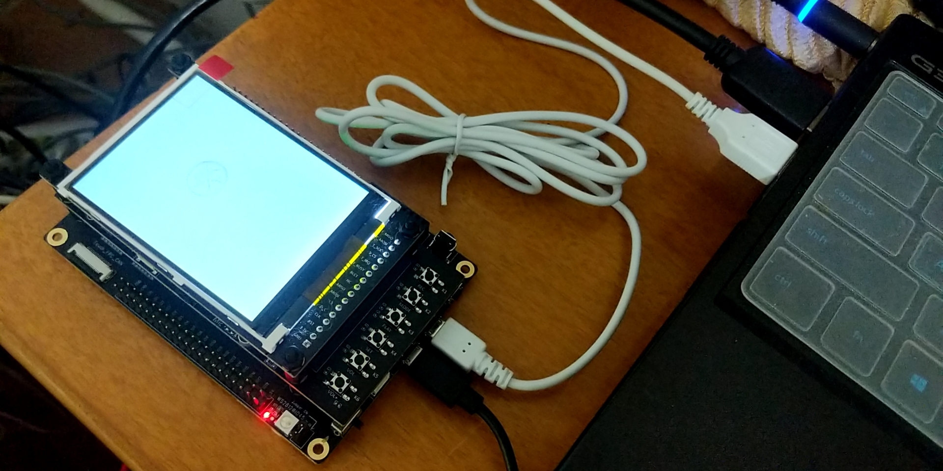

可以再具体描述下无法启动的情况吗?以及做了什么导致无法启动。

板子拿到的时候,可以看到摄像头图像,只是触摸板无反应。将esp-idf\examples\get-started\hello_world例子编译,烧录到板子后,板子就白屏,也无法通信。上电后状态如附件图片,一直这样了
如何复位系统到出厂状态

现在无法通过通信,加电和不加电pc设备管理中无变化,zadig-2.5,也找不到设备。给我的链接里面没有描述怎么解决这个问题,链接里面是设备正常的情况下如何编写代码并烧录。如何做到板子可以启动并通信

能不能再换两根数据线试试看?
