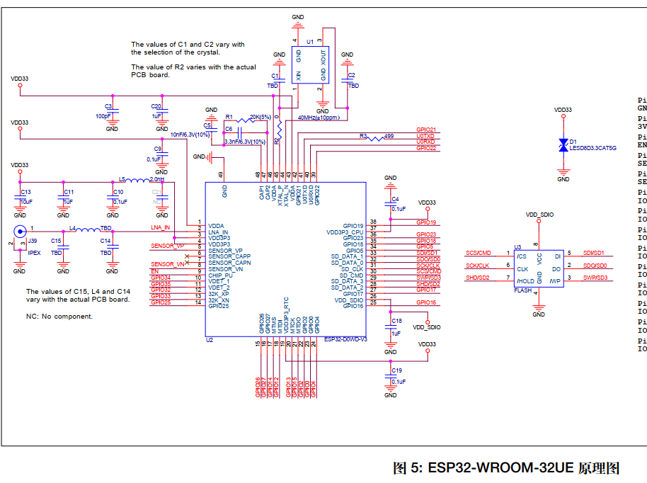

请教一下,按照原理图flash推荐的接法,
SDO接DO
SDI接DI
图1

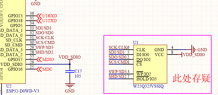

实际连接:
图2
这么接的话,和flash本身的IO0-3顺序对不上啊,不会有问题?

按照你说的,SDO 接 DO,SDI 接 DI,WP 接 WP,HD 接 HD 没有问题的。而 IO0-3 和 SD0-3 是两个定义,SD0-3 是 SDIO 接口定义,不是 SPI 定义。
