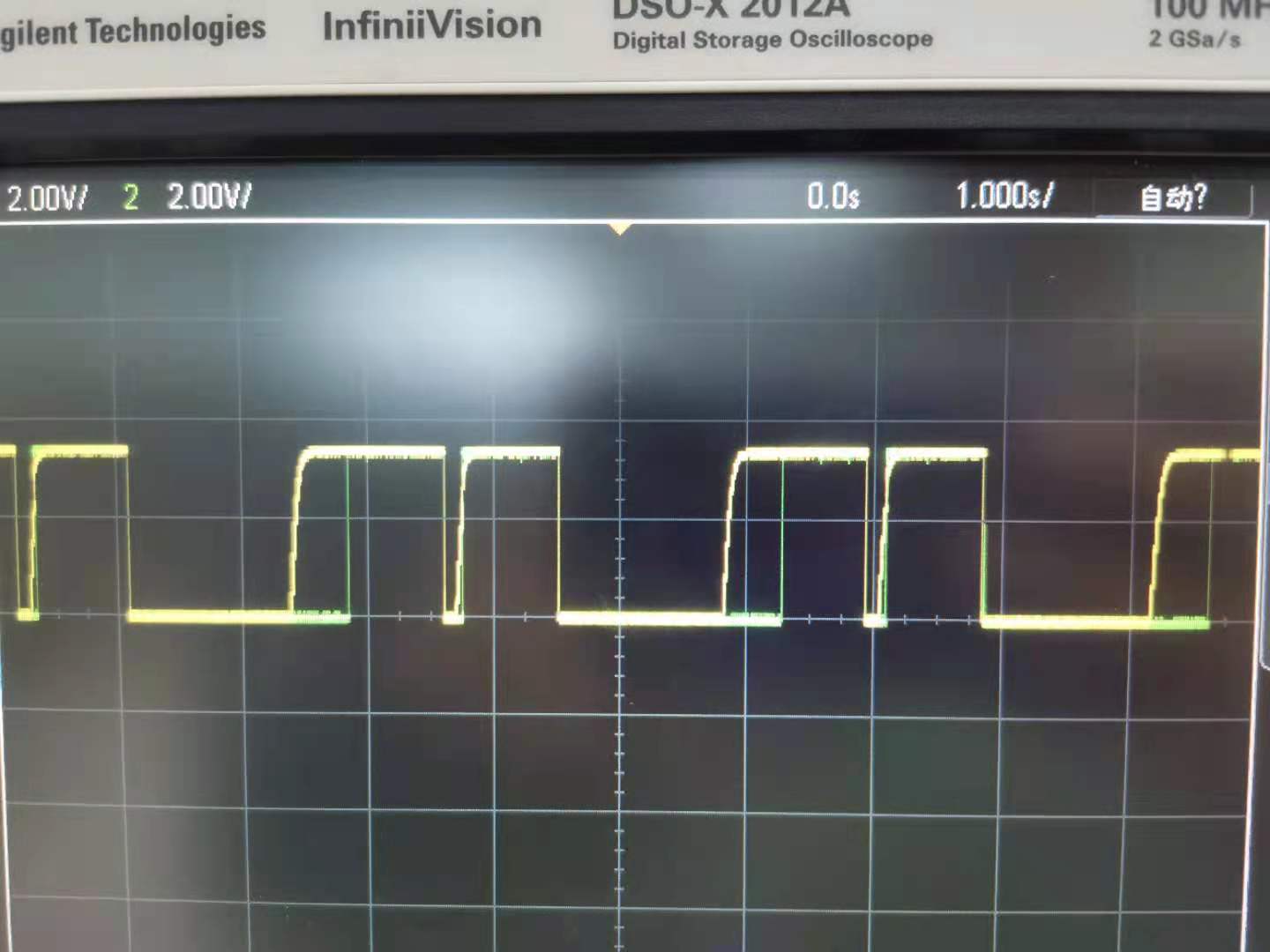

[/size]最近做了一块电路板,主控芯片是ESP32-PICO-D4,连接串口并上电,串口打印:
est Jun 8 2016 00:22:57
rst:0x10 (RTCWDT_RTC_RESET),boot:0x3(DOWNLOAD_BOOT(UART0/UART1/SDIO_RET_REO_V2))
waiting for download
此时的IO0已经被拉低,却无法顺利下载程序,这是用示波器测得的EN和IO0引脚的电平,黄色波形表示EN,这种现象可能的原因是什么呢?恳请大神出手相救,末学感激不尽!![attachment=0]微信图片_20210901164058.jpg[/attachment]

请问是用什么工具下载的,报什么错?电流是多少?
最好可以提供下原理图查看下。
