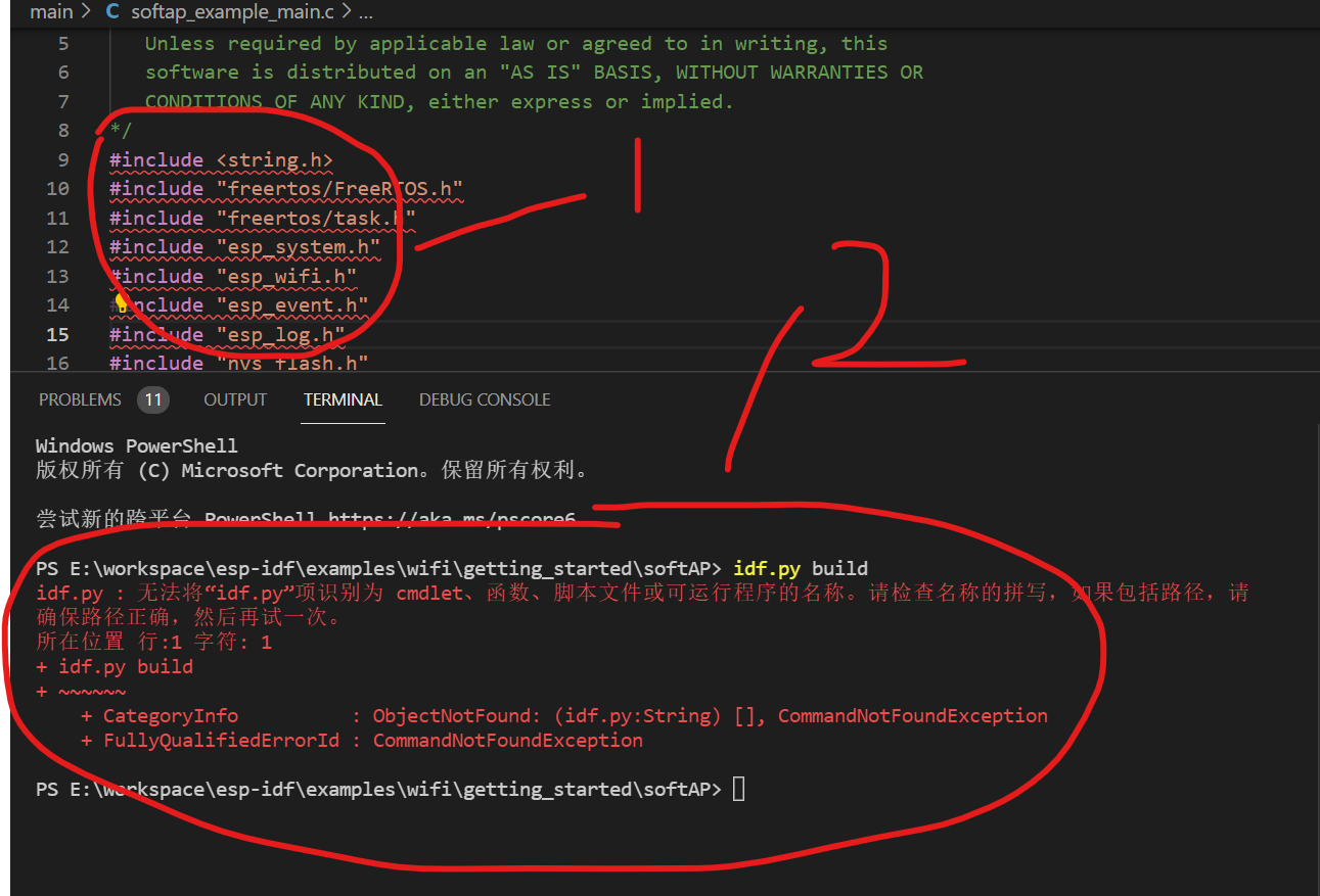

Postby Mr.Yee » Wed Sep 08, 2021 5:33 am
你好,
在VS Code里安装好了插件Espressif IDF,打开一个demo的文件夹,程序里总提示头文件找不到,然后在终端里敲入idf.py build也报错,具体错误信息见附件里图片。这个安装完Espressif IDF插件后还需要手动配置环境吗?需要怎么配置,多谢。
报错信息

Re: ESP-IDF VS Code 开发环境咨询
Postby Gargamel » Thu Sep 09, 2021 1:24 am
装了插件的话,可以直接用插件提供的工具烧录,具体看下 VS Code 最下面,左边那排图标,闪电左边的那个是编译,具体每个都看下吧。
头文件的话,在编译之后应该会正常。如果要在 terminal 里编译的话,可以到 esp-idf 目录下 export 一下,参考 idf 的 getting start 做。
