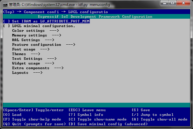

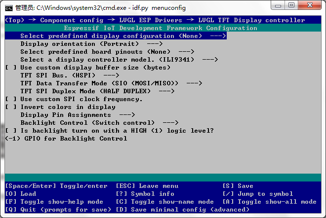

我打开menuconfig查看关于LVGL的相关配置,如下:
但是当我把目标芯片设置为ESP32时工程就能编译通过。
请各位大佬帮忙看看

我使用esp32s3芯片也遇到相似的问题,使用到的lcd屏驱动芯片是ST7789。编译链的版本是idf-4.4.2。
分享我的解决方法:出现问题的原因是在spi_types.h文件里。如果第66行:#elif CONFIG_IDF_TARGET_ESP32S2 是这样的,把它改成#elif CONFIG_IDF_TARGET_ESP32S2 || CONFIG_IDF_TARGET_ESP32S3 , 还有在lvgl_helpers.c文件里的第212行改成:#elif defined (CONFIG_IDF_TARGET_ESP32S2) || defined (CONFIG_IDF_TARGET_ESP32S3) 在236行的spi_bus_initialize(host, &buscfg, dma_channel)上方添加 dma_channel=SPI_DMA_CH_AUTO;
