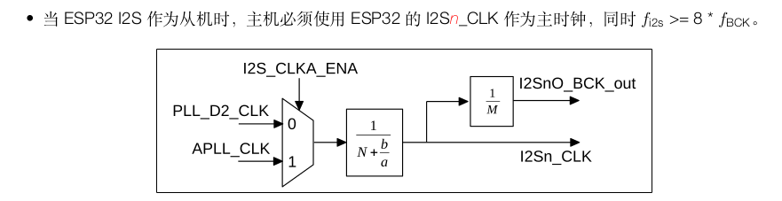

mr_jing 您好,
非常感谢您的反馈,请问能否提供一下这些,以便定位具体问题:
1. IDF版本
2. 文档关于BCK最高能到40MHz表述的具体段落
3. 使用的逻辑分析仪采样频率
从提供的代码中发现i2s_config_t中的mclk_multiple字段并未设置,默认为256,由于BCLK是由MCLK分频得到,而MCLK由APLL或PLL160M分频得到,想要获得较大的BCLK,就需要设置较小的MCLK分频系数以及BCLK分频系数,MCLK的分频系数是自适应的,没法改变,BCLK的分频系数与mclk_multiple即MCLK对于采样频率sample rate的倍数决定,关系如下:
MCLK = sample_rate * mclk_multiple
BCLK = sample_rate * channel_num * bits_per_sample
bclk_div = MCLK / BCLK
channel_format = I2S_CHANNEL_FMT_ALL_LEFT ——> channel_num = 2
bits_per_sample = I2S_BITS_PER_SAMPLE_32BIT ——> bits_per_sample = 32
因此可以尝试将mclk_multiple取一较小值,但必须是channel_num * bits_per_sample的倍数
Image Pasted at 2021-11-23 11-01.png (29.84 KiB) Viewed 7870 times

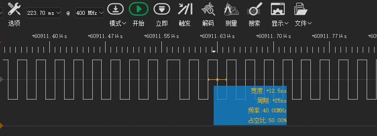

感谢您的指导,我尝试修改了mclk_multiple,最终BCLK的频率可以输出40MHZ。
BLCK时钟波形:
修改如下:
#define SAMPLE_RATE (620000)
i2s_config_t i2s_config = {
.mode = I2S_MODE_MASTER | I2S_MODE_RX,
.sample_rate = SAMPLE_RATE,
.bits_per_sample = I2S_BITS_PER_SAMPLE_32BIT,
.channel_format = I2S_CHANNEL_FMT_ALL_LEFT,
.communication_format = I2S_COMM_FORMAT_STAND_MSB,
.dma_buf_count = 6,
.dma_buf_len = 60,
.use_apll = false,
.mclk_multiple = 128,
.intr_alloc_flags = ESP_INTR_FLAG_LEVEL1 //Interrupt level 1
按照理论计算BCLK = sample_rate * channel_num * bits_per_sample --> 40MHZ = sample_rate * 2 * 32 --> sample_rate = 625000,
实际测试:
sample_rate 设置为 620000,就已经输出40MHZ的BCLK,
sample_rate 设置为625000,反而输出不了40MHZ。

mr_jing 您好,
对于您提到的频率不准确的问题,是由时钟源造成的。使用较高采样频率时,PLL160M的时钟分频精度较差,而APLL时钟源能够产生一个更精确的频率,但由于驱动中APLL分频系数计算方式的局限性,目前对于高采样频率的支持不够好,我们会尽快修复该问题,感谢您的反馈!
Ps: 当使用APLL时,其最高支持128MHz,而从APLL分频得到MCLK至少为2分频,即MCLK <= 64MHz,一般MCLK到BCLK也至少是2分频,所以此时BCLK <= 32MHz
