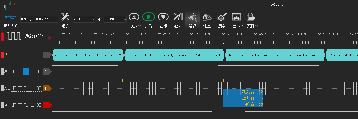

问题描述:
连接Mic并设置I2S后工作不正常,想请教下是不是我参数设置有误。
已知信息:
Mic输出的音频为24位大端数据,为标准Philips格式(数据延后一个clk),且要求channel为32位宽(datasheet要求SCK频率为WS的64倍)。
现象:
使用逻辑分析仪抓包发现每个channel的sck数量始终等于代码中定义的采样深度(bits_per_sample),与通道深度无关(bits_per_chan)。例如(bits_per_sample=24,bits_per_chan=32)时抓包发现左声道只有24个clk,bits_per_sample=16时左声道只有16个clk。
抓包结果如图,实际在左声道时只有16个clk出来。
实际效果
屏幕截图 2022-01-05 195731.png (23.56 KiB) Viewed 4260 times
预期效果
如图,预期应该在每个通道设置有32个clk出来,但是实际只采样最前面的24(16)个bit到内存中,下图效果是将bits_per_sample 设置为32时得到的,但是这样设置的话,虽然每个channel是32bit了,但是采样到的最低一个字节为无意义的信号(mic在第24bit发出后就高阻态了),浪费宝贵的空间不说,需要软件再做处理,又要浪费cpu时间。
期望效果
屏幕截图 2022-01-05 195227.png (31.08 KiB) Viewed 4260 times
此外,我也尝试了(代码中注释掉的)i2s_set_clk,使用该函数后也同样无法将channel的深度设置为32。
// ESP_ERROR_CHECK(i2s_set_clk(I2S_MIC_BUS_PORT, I2S_MIC_SAMPLE_RATE, (I2S_BITS_PER_CHAN_32BIT << 16) | I2S_BITS_PER_SAMPLE_24BIT, I2S_CHANNEL_MONO));
根据IDF的doc所述,set_clk方法的第三个参数的高16位用于指示channel有多少个bits宽,低16bit用于指示channel里的数据有多少个bit宽,但是实测并没有产生等于高16位所指示的数量的clk。

根据现象推断,设置的bits_per_chan未起到作用,请问是我哪里设置有问题还是这是IDF中/硬件中的问题?
如果是代码参数设置问题,请指出如何实现所需功能(bits_per_chan的意义何在,如何使用)。
如果是库或者硬件问题,请指点下哪个版本的IDF或芯片解决了这个问题。
感激不尽 :)
