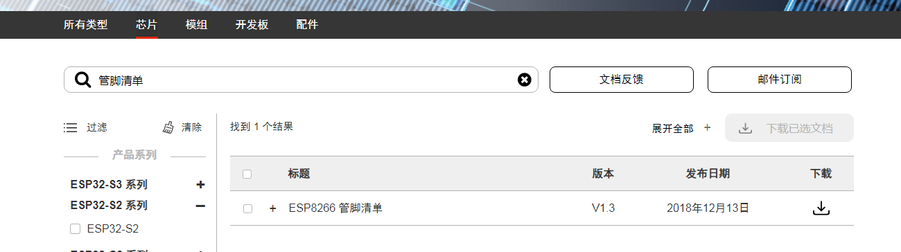

我想问一下有谁知道esp8266芯片的启动模式和下载模式的硬件引脚设置在那个手册里面有介绍?

可以下载 ESP866 管脚请单 看下 strapping 这个 sheet。
https://www.espressif.com/zh-hans/suppo ... d%5B%5D=14

你好,你给我地址你试过没有,我这边返回的是404
这样呢?或者就是在官网的文档那里可以找到我说的文件。

我昨天晚上按你的 这个strapping搜了1个小时天,也没有找到。
