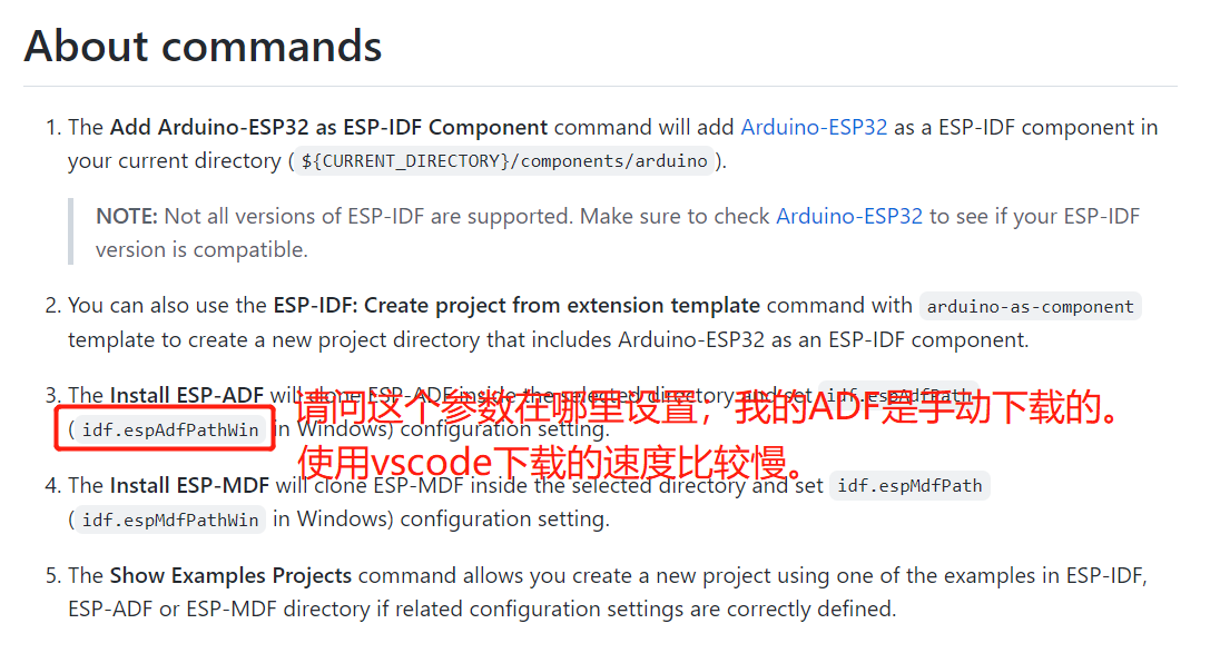

请问这个参数是如何设置的idf.espAdfPathWin;我的ADF是手动下载的。

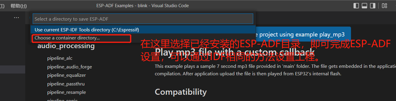

vscode 通过F1-> ESP-ADF -> Select a directory to save ESP-ADF.(选择已安装的ESP-ADF目录)。
