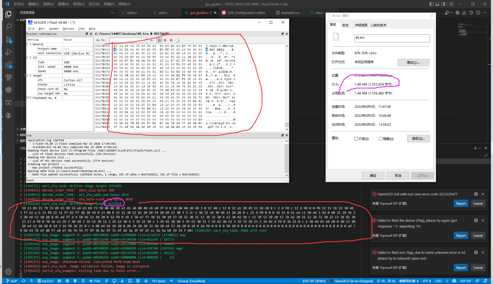

[/Codebox]是这样的,有个问题困扰了我很久,就是我将(图0)

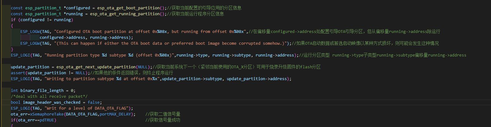

这个HTTP OTA升级的程序移植到我的程序当中,但是我把HTTP通讯拿到数据的方式移植成了UART通讯方式,首先我使用(图1)

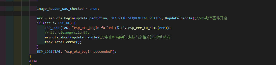

这些用来获取下一个OTA分区信息,在第一包的校验的时候已经校验过了,开始ota_begin(图2)

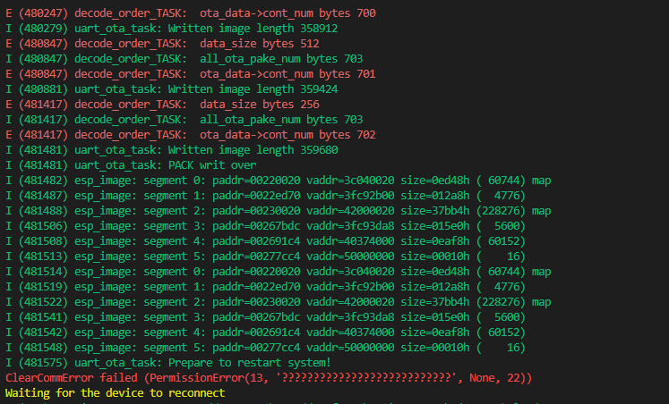

,然后再一包一包的写入,在写入完成之后参照例程的进行结束(图3)
,在写入之后校验也通过了显示reset cpu(图4)

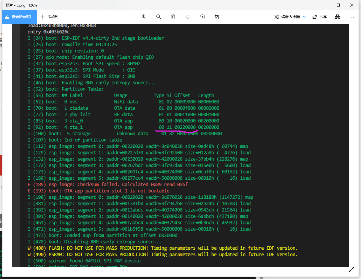

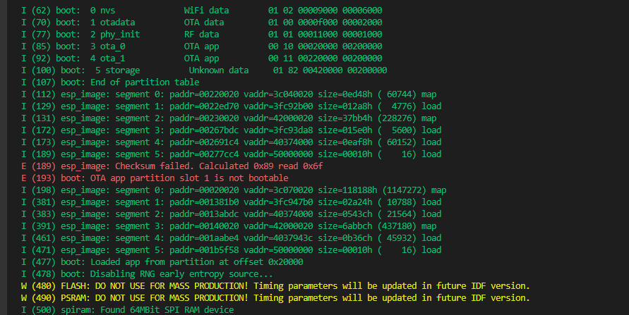

,但是他没有自动重启,于是我给他手动重启之后,它是这样显示的(图5)
,具体问题显示说校验失败和没有boot(图6)
,我也搞不懂到底是什么原因,我在网上也找了很久关于这个,也没有结果,分区表我是给他这样分配的(图7)
,我使用的是ESP32S3 idf4.4版本
不知道当中写入得时候有一些什么奥妙,我该怎么去解决呢

你的很多图看不到,但是你说 “具体问题显示说校验失败和没有boot” 我怀疑问题就跟这个有关,你可以试一下从flash读出来这个分区的数据,然后和下载的数据对比一下,如果数据不匹配说明数据传输有问题

显示写入字节是没错的
,写入也成功了,在手动重启之后显示另外一个分区也有标记,但是说是一些信息丢失,导致不切换

您好,我检查了一下写入数据的最后的一包的数据和写入的字节数都是跟源文件相同的,这应该证明数据是没有问题的,
这次的升级校验虽然失败了,但是之前是有成功过的,
,我上午在升级了一个大概三百K大小的包的时候就成功了,当时还连续升级了几次,然后我就换成一个1.5M大小的包进行升级,有的时候写入完成的时候显示校验失败,但存在校验成功的情况,但是再手动重启之后都是显示的这个样子
,这大概是什么原因呢
