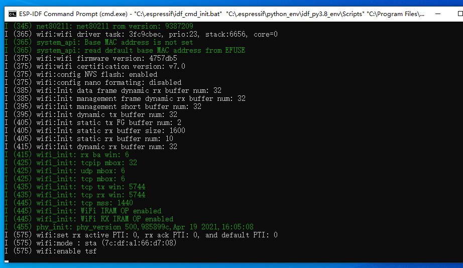

[已解决]关于wifi fast_scan的困惑
Postby ming191 » Wed Jun 08, 2022 7:37 am
最近研究ESP32C3的WIFI 部分,烧录fast_scan的例程代码,怎么一点东西都没有显示的?只是显示了ESP32的MAC地址?什么东西都没有显示或者动作了?我是不是要在menuconfig设置某些东西才能扫描AP?还是要在程序里面设置?望指点?

Re: 关于wifi fast_scan的困惑
Postby LJY » Wed Jun 08, 2022 8:31 am
menuconfig 里面 "Example Configuration" 中配置需要连接的 ssid 和 password.
Postby ming191 » Wed Jun 08, 2022 9:00 am
谢谢,设置了。就看到对方的IP信息。我还想追问一个小问题,这个 fast_scan 的例程,是不是只能扫描一个AP?不能扫描多个AP的吗?还有一个小问题要补充下,怎么monitor显示出来的IP地址是192.168.20.128. 但是我从手机看连接的IP是192.128.20.166.两个是不一样的值?
Postby LJY » Wed Jun 08, 2022 9:15 am
可以看下示例下面的 readme. fast_scan 示例主要演示配置快速扫描来连接的示例. 不同设备 路由器分配不同的 IP 地址.
看你的描述,应该是想用单纯的 scan 的示例, 可以看下 wifi/scan 这个示例.
