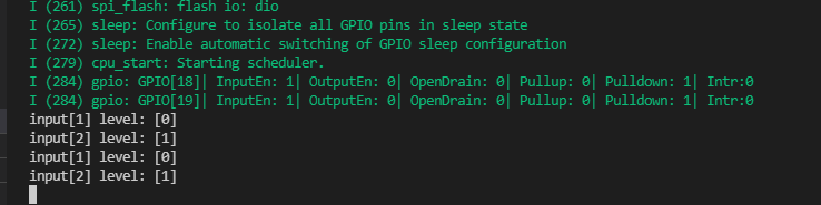

Postby Joeruan » Mon Sep 20, 2021 9:53 am
我在ESP32-C3-WROOM-02上将GPIO18和GPIO19端口配置成输入下拉,外部也做了下拉处理,读取这两个IO的状态,GPIO18是低电平,而GPIO19却是高电平??而在ESP32-WROOM-32E上同样的配置,读取出来都是低电平。
#define GPIO_INPUT_1 18
#define GPIO_INPUT_2 19
#define GPIO_INPUT_PIN_SEL ((1<<GPIO_INPUT_1) | (1<<GPIO_INPUT_2))
void Input_GPIO_Init(void)
gpio_config_t io_conf;
io_conf.intr_type = GPIO_PIN_INTR_DISABLE;
io_conf.mode = GPIO_MODE_INPUT; //输入
io_conf.pin_bit_mask = GPIO_INPUT_PIN_SEL;
io_conf.pull_down_en = 1;
io_conf.pull_up_en = 0;
gpio_config(&io_conf);

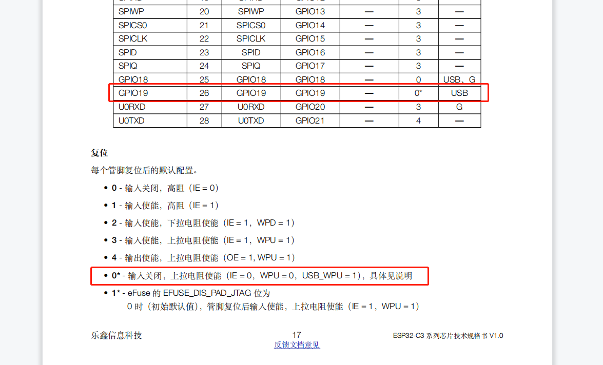

好了,等了几天没啥结果,自己发现原因了。有点坑。
输入关闭。。。。上拉电阻使能。。。。

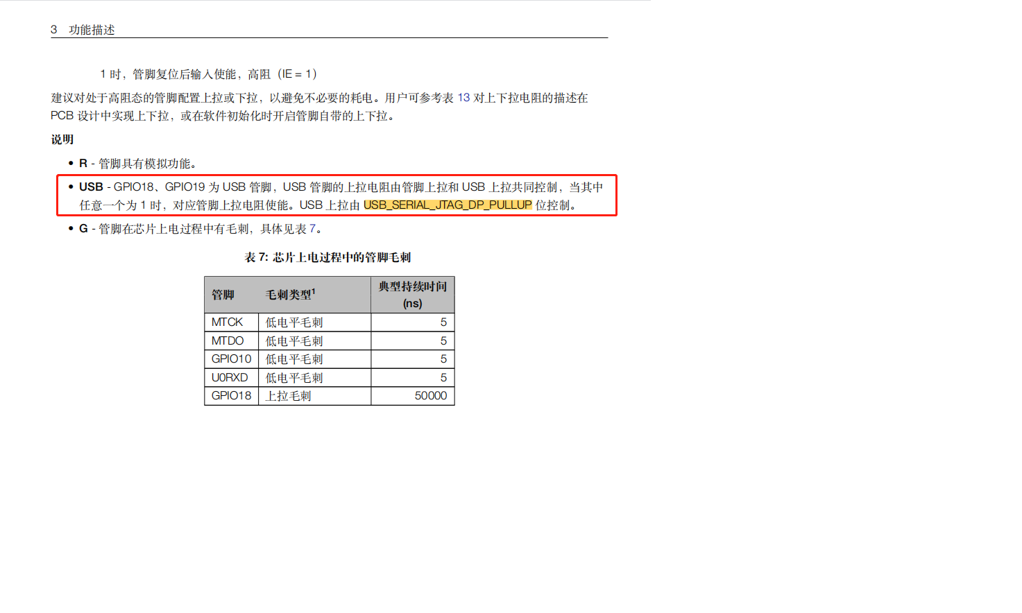

在ESP32-C3的芯片手册中有描述到:

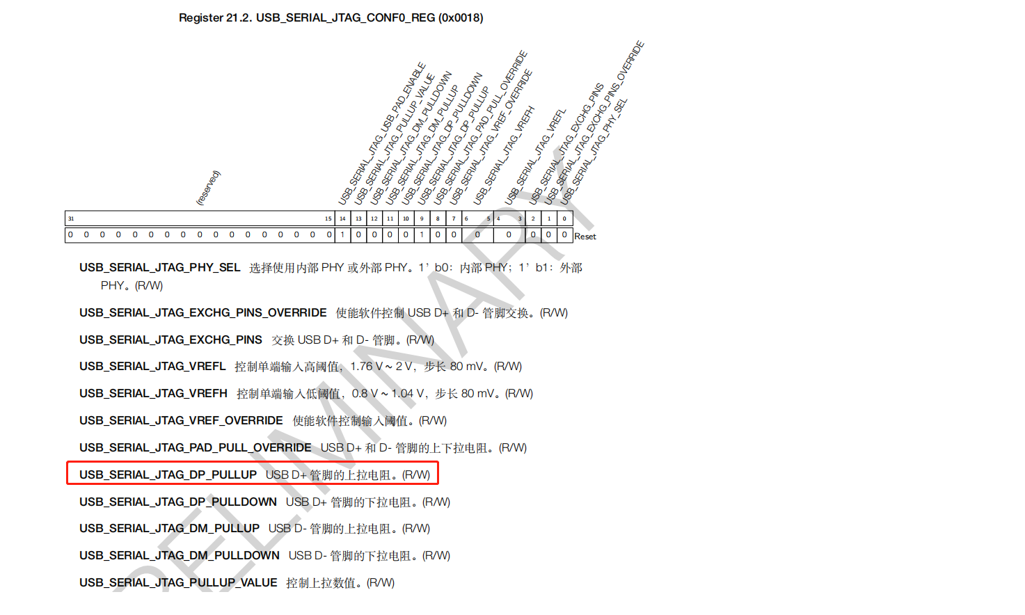

上次说到ESP32-C3的datasheet中有说到,下方还有一句重点:
好了,那么去找到这个寄存器。在esp32-c3_technical_reference_manual_cn文档中:

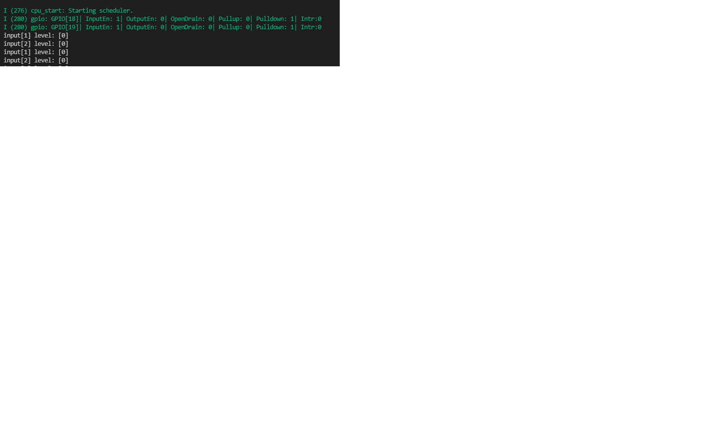

再来个简单粗暴的直接把这个寄存器写0,现在IO读取出来都是低电平了。分别在这两个GPIO口上测试,单独加高电平后对应的IO就变成高电平了,测试结果正确。

我也遇到了类似的问题,解决方法一样,就加一句:
Code: Untitled.c Select all
CLEAR_PERI_REG_MASK(USB_SERIAL_JTAG_CONF0_REG, USB_SERIAL_JTAG_DP_PULLUP);
前面需要#include "soc/usb_serial_jtag_reg.h"
