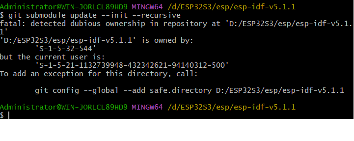

1. 进入 ESP-IDF 路径运行 git submodule update --init --recursive
2. 进入 esp-dev-kits 路径运行 git submodule update --init --recursive(你提到了编译 ev-board 的 factory 下面的 800*480 的出厂示例,那么要保证这个 github 项目下的组件也是全的)

假如我现在自己项目下已经配置了5.0版本并且编译过了,是否还要git submodule update --init --recursive吗?还是说可以跳过这个步骤
这个指令是确保所有子模块都已经更新,跟编译没有关系。所以也要运行一遍

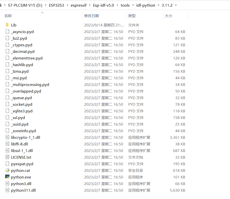

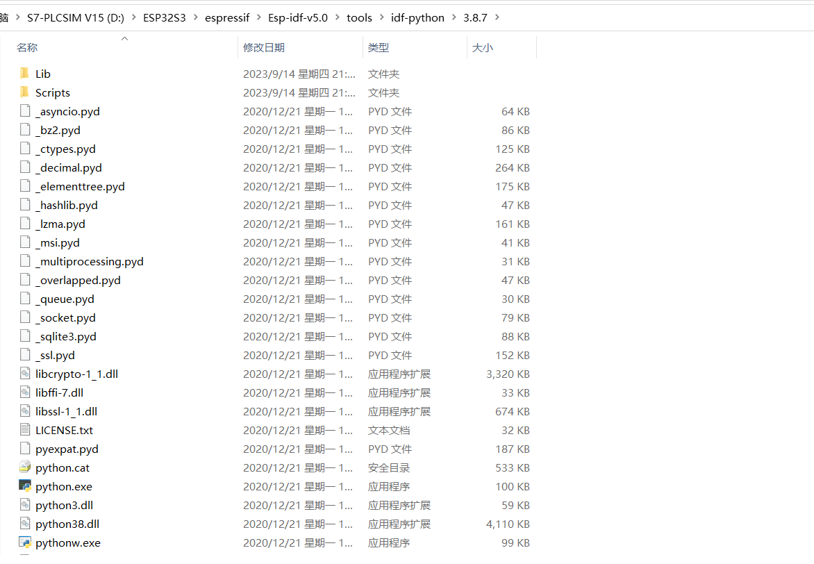

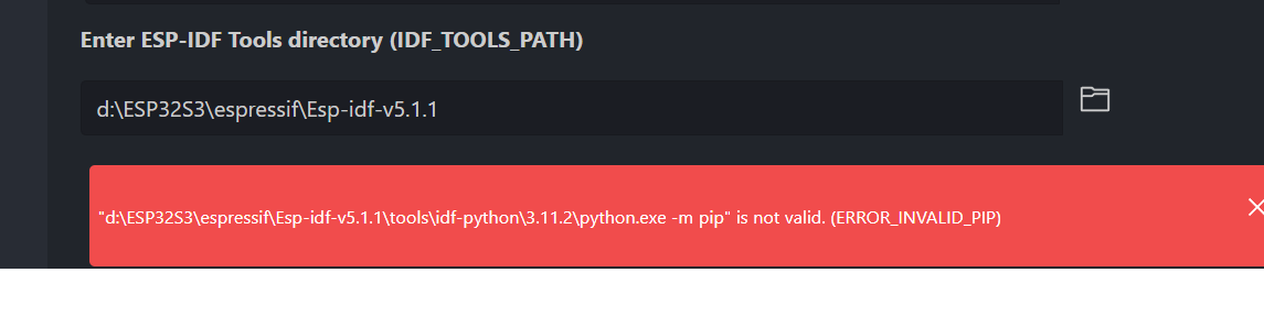

请问为什么用在线工具2.23,安装现有版本然后看到3.11.2的tools的idf—python里面没有那个sc的文件夹,导致我配置插件的时候找不到pip,3.8.7的有,里面有pip的东西,怎么会这样呢

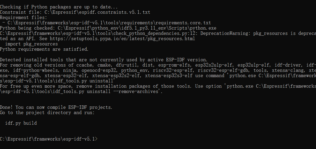

编译之前打开 IDF 终端查看 IDF 是否可用,下面是正常的界面。
否则要运行下面的指令
set IDF_PATH=IDF 的路径
install.bat
export.bat

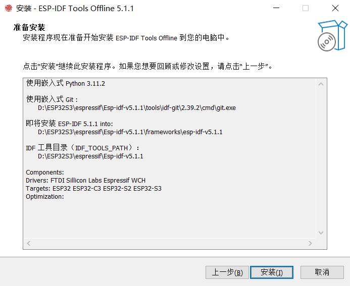

那我上面的配置vscode问题也是这个吗?
我用离线工具下载5.1.1之后配置vscode也不行

离线安装包安装完成后会有一个终端,你打开 IDF 终端后能显示这个界面吗。IDF 能显示这个界面后代表搭建成功了,然后才能开始配置vscode。
如果没有显示这个界面的话给我看一下报错

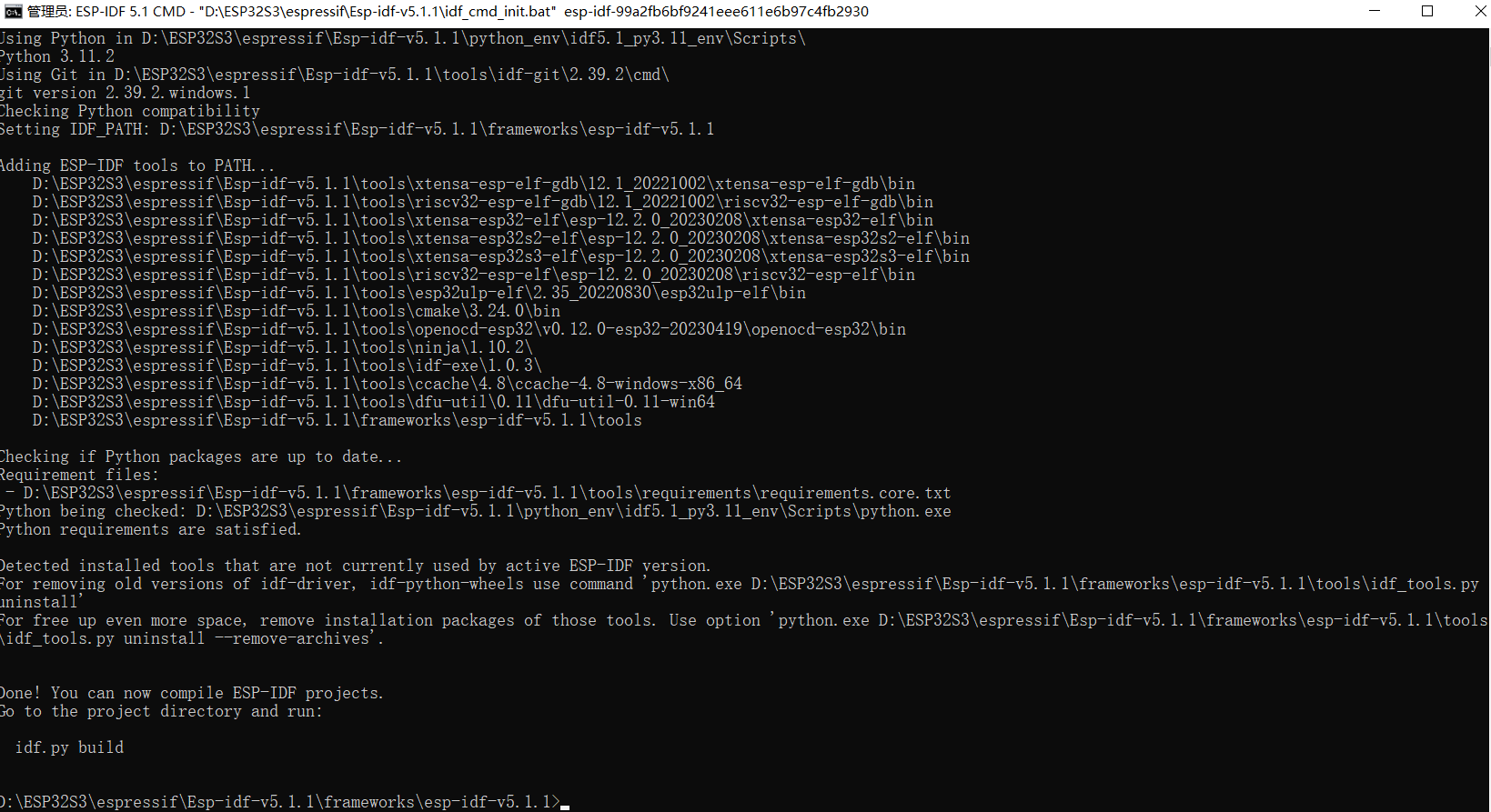

离线安装包安装完成后会有一个终端,你打开 IDF 终端后能显示这个界面吗。IDF 能显示这个界面后代表搭建成功了,然后才能开始配置vscode。idf_界面.png
如果没有显示这个界面的话给我看一下报错
看着都没都是DOWN,正常的

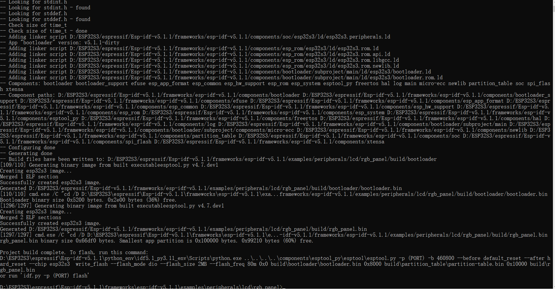

Penguin_Helper
Posts: 156
Re: 从5.0切换到5.1.1版本编译报错问题
Postby Penguin_Helper » Fri Sep 15, 2023 3:53 am
那说明你的 IDF 目前看来是可以用的。你在终端中编译 examples/peripherals/lcd 中的 rgb_panel 和 spi_lcd_touch 项目来测试一下,看看能否编译成功。是否还有找不到组件的报错。如果有报错的话给我看一下。
使用 cd 进入项目文件夹路径,然后运行
idf.py build

还有上面的问题,关于pip找不到的问题,也麻烦看看 :roll:

看着像没问题呀

配置vscode就不行
