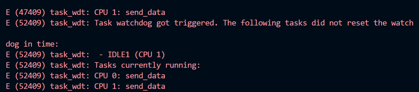

下面这个错误是什么意思?

下面这个错误是什么意思?
Postby djqlyy » Tue Oct 29, 2019 12:43 am
如题,我在程序中没有启动看门狗啊????

Re: 下面这个错误是什么意思?
Postby Gargamel » Wed Nov 06, 2019 3:29 am
这是触发了任务看门狗,关于任务看门狗,请参看文档:https://docs.espressif.com/projects/esp ... hdog-timer
应该是你的任务长时间占用 CPU 导致的问题,具体请查下相关代码。
