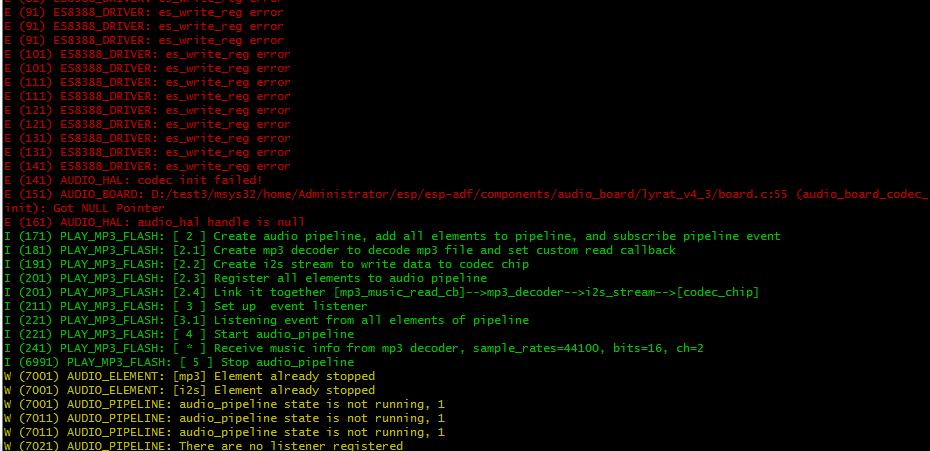

烧写play_mp3时显示编解码器初始化失败怎么解决?

板子用的是ESP32-LyraTD-MSC

看看project里面是audio HAL选择的是不是ESP32-LyraTD-MSC,不是的话重新设置一下,默认的是ESP32-LyraTD 4.3 这两个板子的DAC用的不同的芯片。
