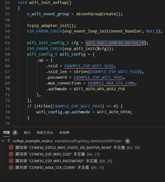

Postby henry8877616 » Wed Dec 18, 2019 2:58 am
可以幫我看一看為什麼會這樣 路徑已經加了 代碼也沒改過 版本v3.3.1
esp-idf-v3.3.1\examples\wifi\getting_started\softAP

这个不影响你的正常使用,编译也会是正常的。导致该原因是因为 VS Code 未识别到包含这些 define 的头文件。

Postby AMEZong » Wed Mar 04, 2020 12:43 pm
先运行idf.py menuconfig命令生成好配置文件,然后根据vscode中的小黄灯提示在c_cpp_properties.json中添加include路径就好了。建 议安装c/c++扩展包这样会简单一些。
