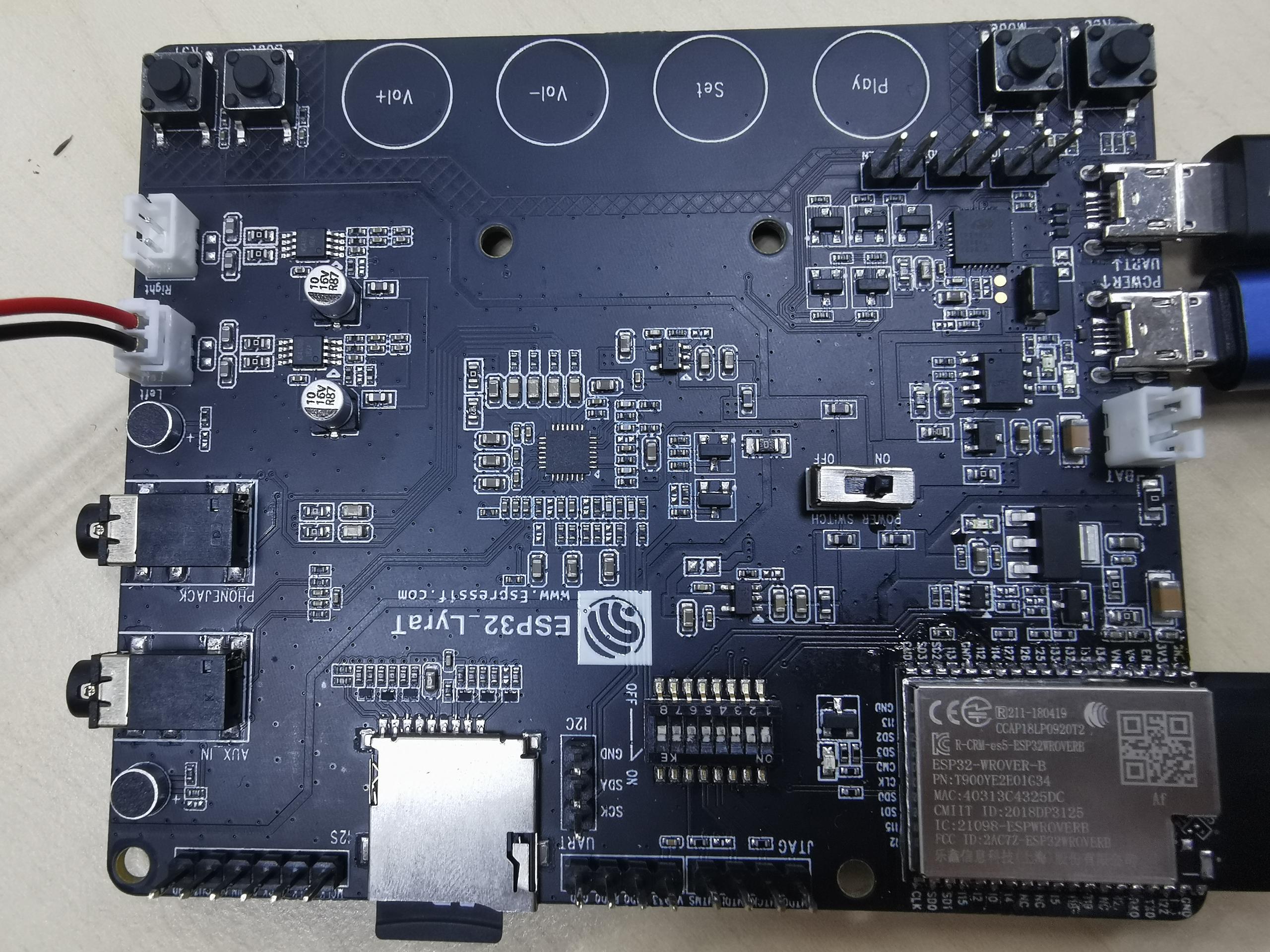

ESP32-LyraT V4.3 的Dueros编译下载后,不断重启问题
Postby zhangyadong » Tue Dec 31, 2019 7:30 am
串口打印信息如下:
看不出来是因为啥引起的重启,模块是ESP32 WROVER B
PS:编译下载paly_mp3工程是正常的。

[0;31mE (669) psram: Not a valid or known package id: 3[0m

这个解决了吗?我也遇到了?是因为profile?
从上述log, 你的这个问题似乎是 psram  检测异常造成的。
看了你的开发板上面的模组,似乎是你自己更换成了 WROVER-B? 请使用源生的开发板重试下。
