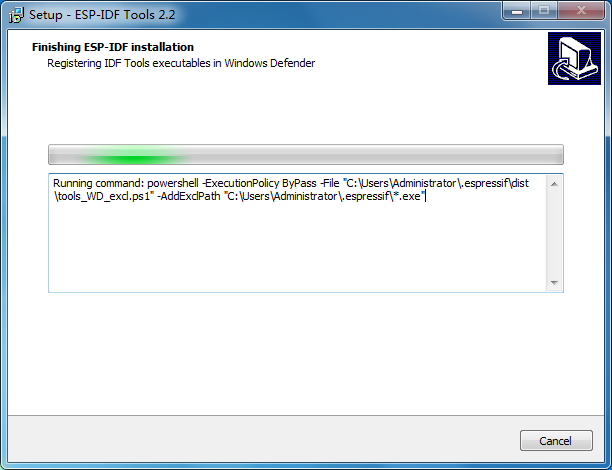

我在使用ESP-IDF 工具安装器esp-idf-tools-setup-2.2.exe进行安装的时候,执行到下图的位置,就一直停留在这里,没有继续,只有Cancel。

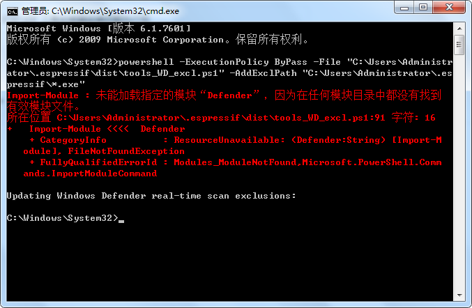

我试着复制命令到cmd下执行,出现如下提示:
麻烦大家帮我看看怎么样处理。

我也遇到了这个问题,在根目录下搜索Defender也搜不到

我安装了几次也没成功,后来是先安装了python和git重启后执行esp-idf-tools-setup-2.2.exe工具,然后才成功的。需要注意的是esp-idf-tools-setup-2.2.exe工具中的选项和之前会有点不一样,具体就是关于python和git不用重下载了,用本机上之前安装好的版本。

重新试一下,windows 后台会跳出提示,要确认一下。
