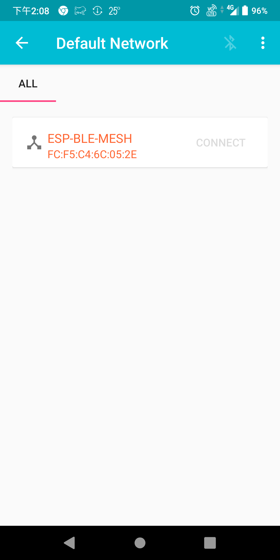

您好

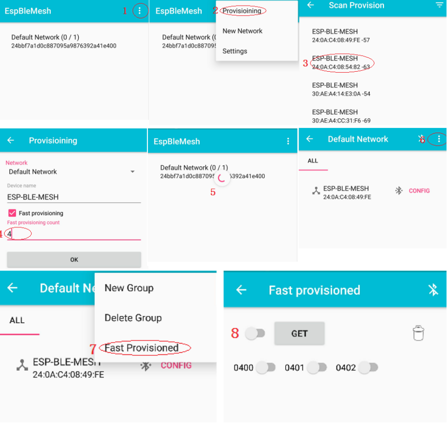

我有4片 ESP32-wroom-32U 並使用 ble_mesh_fast_prov_server example的bin
app使用EspBLEMesh v1.0.0
從app_ble.png的步驟5到步驟6時,該device connect 無法enable 。請見 Screenshot_20200416-140825.png
此device connect 無法enable 的log
