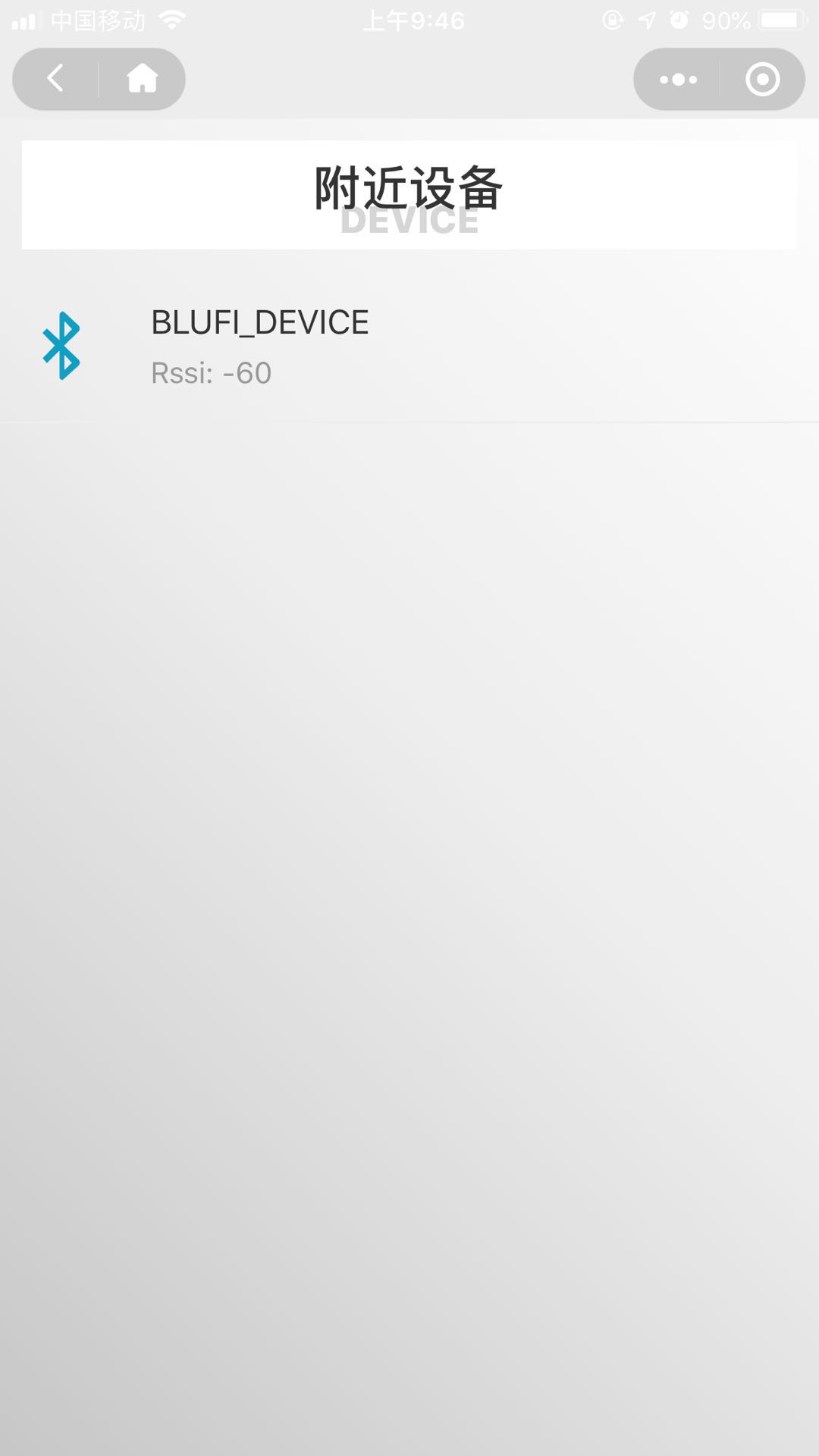

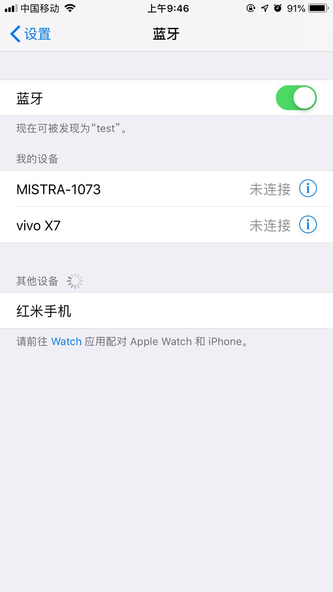

之前问题好像是SDK版本不是最新的,现在又出现了一个奇怪现象。苹果手机系统蓝牙搜索不到。但是用BlufiEsp32小程序又是能够搜索到的,也很奇怪。
