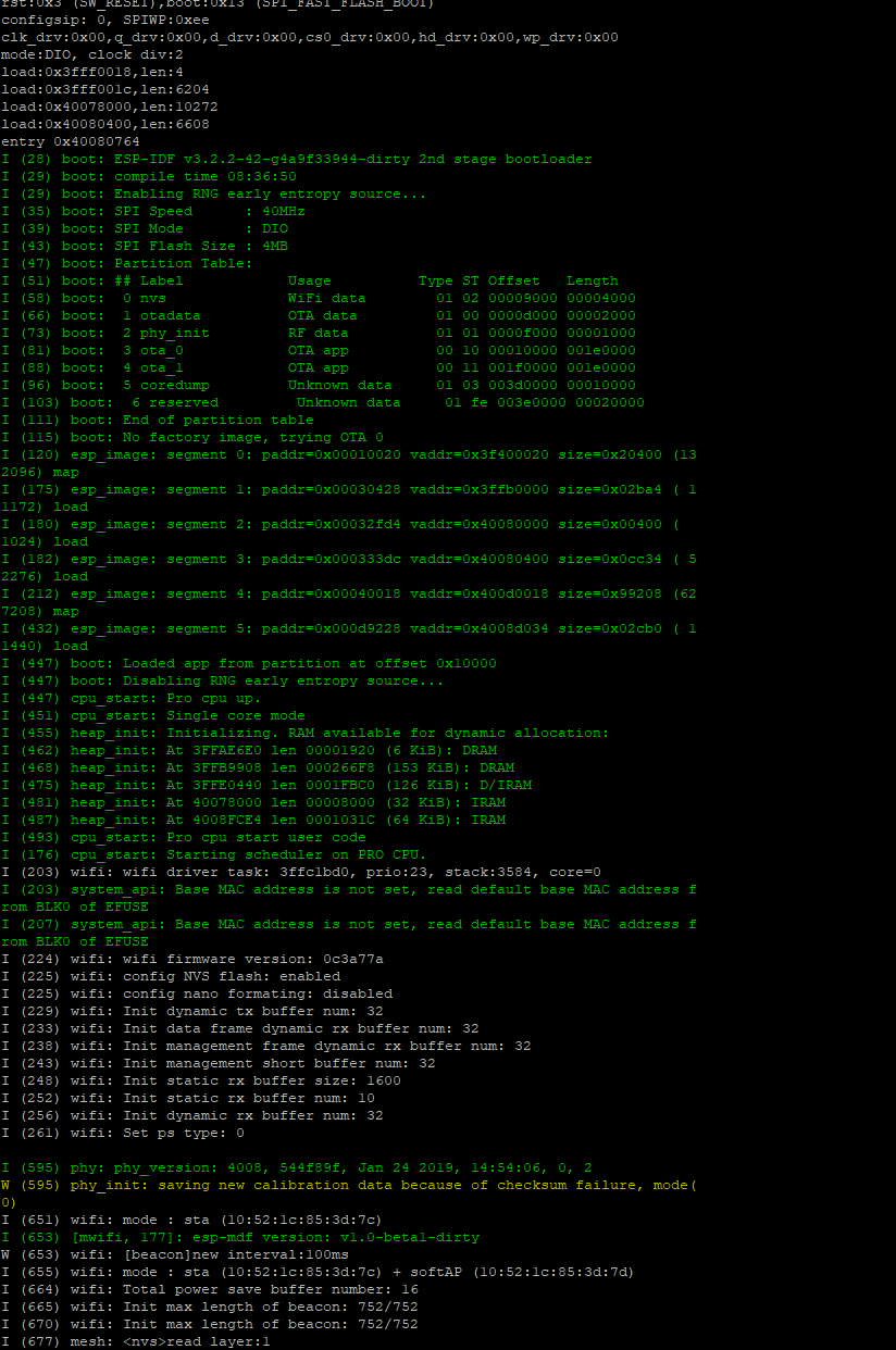

使用的是 ESP32-WROOM-32UE模块,设置下面三项后还是有log输出,用的是mdf-> mwifi -> roture demo.

我在idf的master上尝试了一下,按照你的方法关闭了log输出,芯片启动后除了ROM bootloader中打印的几行信息外,没有额外的log了
所以你用的是哪个版本的IDF呢?

我的版本是mdf v1.0 板子上要用串口0,设置console的uart为NONE后,还是有信息输出,怎样设置才能关闭输出信息输出,或改变端口的占用,试过定制uart也是有信息输出.
