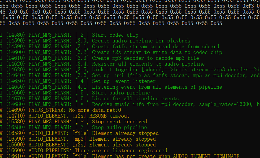

我现在将文件的路径修改成了"/sdcard/test.mp3",存取数据没有问题,我还将数据打印了一遍,但是fat流提示
FATFS_STREAM: No more data,ret:0
有谁知道这是什么原因吗?求高手指导一下。谢谢!
- fd9d6c377d14088a84e6ae9cde83729.png (76.66 KiB) Viewed 7930 times
Re: 用蓝牙spp接收mp3文件存到flash中播放
Posted: Thu Sep 03, 2020 8:37 am
by Maple_Leaf
刚才没插耳机,现在插上听了一下,有声音了,FATFS_STREAM: No more data,ret:0这个提示应该不影响
