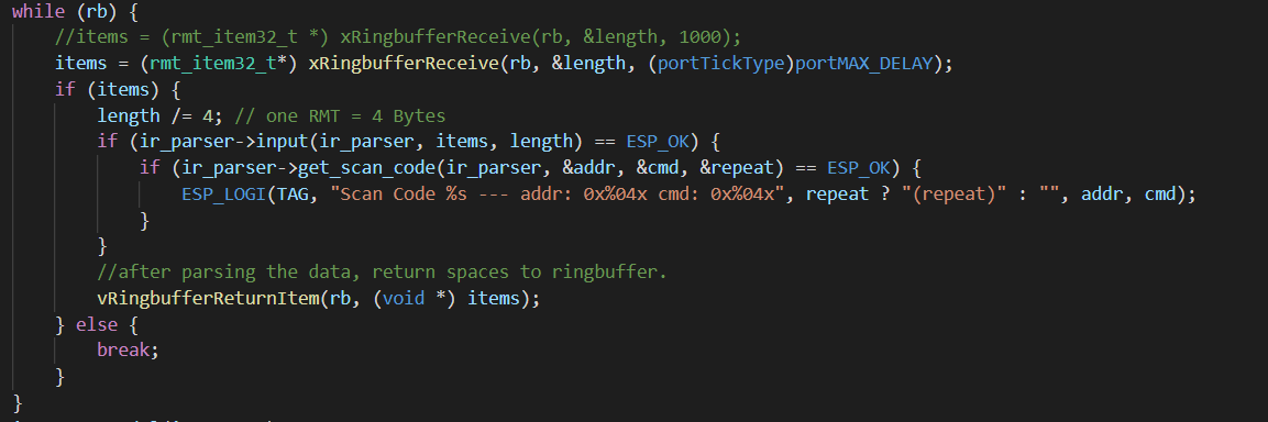

刚烧录进板子里,发信号能接收到,上个厕所回来,再按遥控就没反应了 :cry: :cry: :cry: ,只能重启板子,才能再次接收到信号,这是什么原因?好像是要一直发信号才ok,中间停一段时间再发就收不到了。希望那个大牛能指点一下。

问题已解决,我发现应该是xRingbufferReceive函数超时,退出while循环,导致任务结束造成的,
将items = (rmt_item32_t *) xRingbufferReceive(rb, &length, 1000);
修改为items = (rmt_item32_t*) xRingbufferReceive(rb, &length, (portTickType)portMAX_DELAY);

有道理,不错的发现,我们会据此修改一下这个example 的
