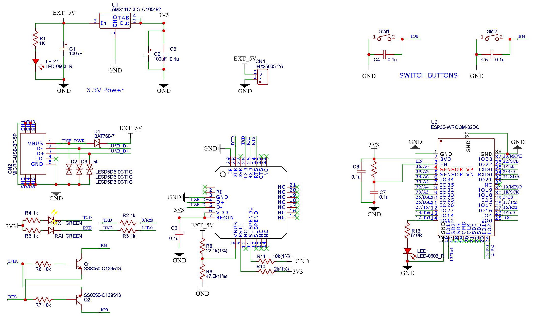

使用ESP32-WROOM-32DC设计了一个小板子。样品可以上传程序。然后批量做了20块,结果一块也不能上传程序。提示是超时。按boot按键,降低上传波特率都没有任何效果。
电路图如下:

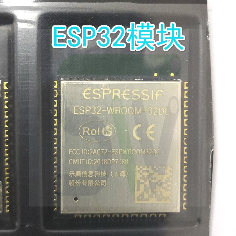

这是购买的ESP32模块:

你先试一下手动进入下载模式,看模块打印信息正常吗?
1. 找一个串口调试工具软件,PCB端运行软件,配置好对应连接板子的USB端口号,波特率设置为115200bps。
2. 按住boot按键,然后再按一下EN按键复位,正常会进入下载模式,并会有如下信息打印出来, 说明能正常进下载模式了,UART通讯应该也是正常的。
rst:0x1 (POWERON_RESET),boot:0x26 (DOWNLOAD_BOOT(UART0/UART1/SDIO_REI_FEO_V2))
waiting for download
