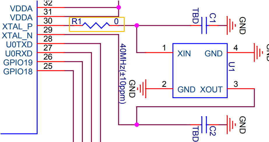

Re: esp32c3不断重启重启(GLITCH_RTC_RST)是什么导致的?
Posted: Tue Jun 22, 2021 6:54 am
by LJH
请问 C3 晶振那里 XTAL_P 有没有加电阻或者电感,这个一定要添加该位置。同时建议 PCB 设计请参考硬件设计指南和我们的官网的参考设计。如果板子没有设计好,就容易触发这个复位。
Posted: Thu Jun 24, 2021 3:52 am
by zenghi
板子的晶振输出电感一直是有加的,最终解决办法是 晶振的2颗负载电容的地一定要与芯片地隔离 如果遇到这个重启问题可以先将晶振输出频率的那颗电容NC 这样可以避开地的干扰导致晶振毛刺,测试是否不重启,但是这样子晶振的频偏会很严重。
Posted: Thu Jun 24, 2021 11:21 am
by LJH
两层板可以看看是不是有把晶振到芯片的回流地,射频到芯片的回流地给割开了,这是两层板设计容易出现的问题,没有完整的地,所以还是优先用四层板比较好。
