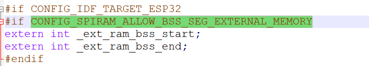

esp32s2 menuconfig配置将bss放置在外部ram提示_ext_ram_bss_start未定义,查看编译路径下cpu_start.c发现当目标芯片设置为esp32s2时条件编译未选择编译以上定义,是怎么回事。我的idf版本是release4.3

此功能针对 ESP32-S2 有问题,当前仅支持 ESP32,已反馈给内部。

暂时没有明确合入 idf 的时间,但会在 v4.4 版本中,预计在 8 月低 feature freeze,11 月发布。当前,可否使用 malloc 分配到外部 psram 使用?

所以建议先不要开启此项功能,大块的变量动态分配。

是的,可以以动态分配的方式使用外部的psram,具体看下 heap 的相关接口。
