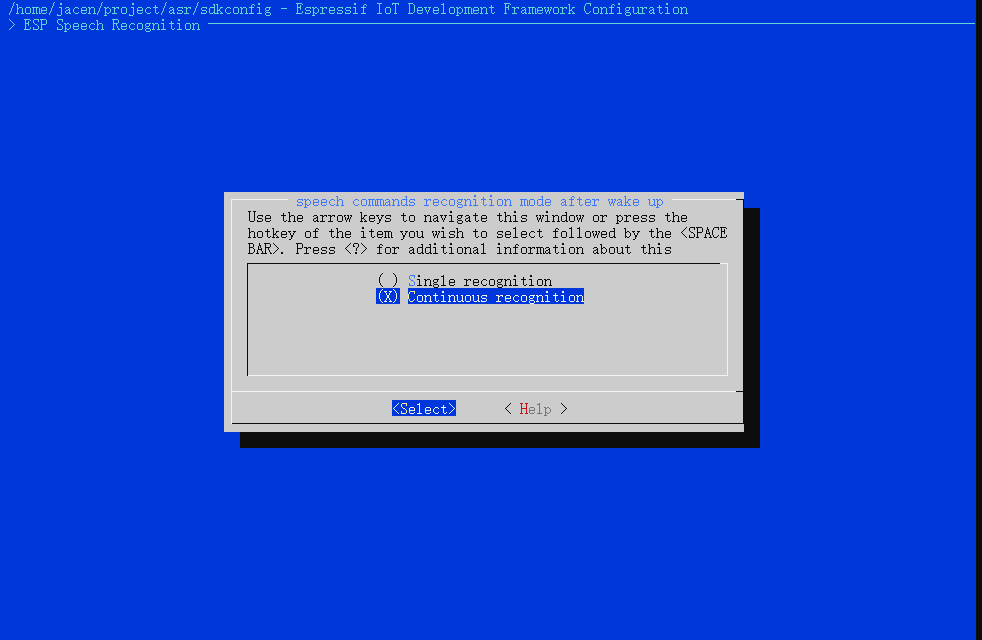

Postby Jacen Lane » Mon Aug 23, 2021 9:05 am
我使用你们官方的例程“asr”发现无法连续识别语音控制命令,在硬件方面,我换成LyraT-V2.2的开发板仍然无法连续识别。在软件方面,相应的配置我都设置完毕,使用的SDK也是官方推荐的版本,切换唤醒词和编辑控制语音命令功能均正常,就是无法实现连续控制,通过串口打印来看,唤醒语音命令响应成功后等待控制命令,控制语音命令响应成功后就自动关闭了语音识别。需要再次唤醒.

Postby HengYC » Fri Sep 03, 2021 8:28 am
你好,当使用连续语音命令时, 需要注意当前的 sample_length 长度(0 - 6000, 单位 ms), 需要在 sample_length 内继续说出下一个命令词。
sr 例程由 model_iface_data_t *model_mn_data = multinet->create(&MULTINET_COEFF, 6000); 创建, 意味着你需要在 6 秒内 说出下一个命令词。
