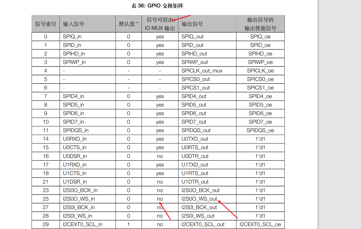

你好,我现在首次使用esp32-s2这款芯片,使用的esp-idf进行开发,我查看esp32-s2_technical_reference_manual_cn.pdf这个手册,里面对交换矩阵有一个表的描述,但是我发现了不太对劲的问题。

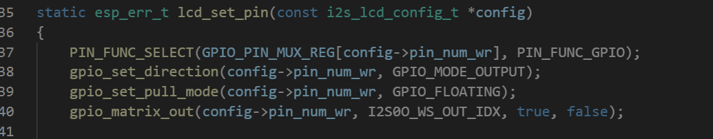

这里写的是ws信号不能通过io mux输出,但是我再GitHub上找到的一个参考程序,却可以这样配置并正常使用
,请问这是为什么,谢谢你的回复!

没错呀,PIN_FUNC_SELECT了PIN_FUNC_GPIO,这是告诉IO MUX,外设信号从GPIO Matrix中拿.
gpio_matrix_out选择具体的外设信号走GPIO Matrix

那请问,交换矩阵表里写的不能通过io mux输出是什么意思呢

这里简写了,其他芯片参考手册已更新成 “信号可经由 IO MUX 直接输入、输入”。ESP32-S2 近期也会更新。
