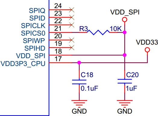

根据esp32-c3_hardware_design_guidelines_cn,If using ESP32-C3FN4 or ESP32-C3FH4,external flash could be removed.
那么SPI的各个接口如何处理?悬空?

嗯嗯,悬空就好。不过 VDD_SPI 电源脚请加一个 1 uF 电容。

我看到一个原理图如下:VDD_SPI接了10K到SPICS0,作用是什么?

这个上拉可以接也可以不接的,因为这个管脚内部有上拉的。
