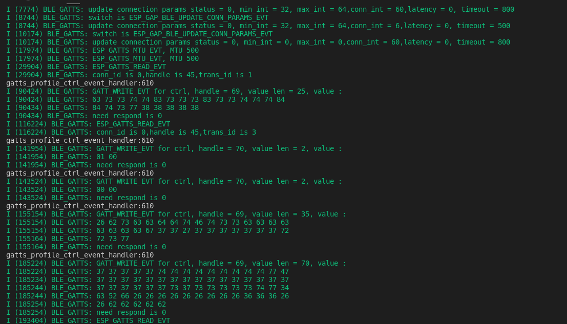

我的代码是基于ADF的wifi_bt_ble中的gatt_ble_module.c 来修改的,添加了一个service 和一些characteristic 。附件是代码和log。还有测试app的截图。现象是:设置MTU以后可以读出42Byte数据,但是向ESP32 写入的时候出现了问题,esp32最终断开连接。我用sniffer查看了发现:app 确实以大于20byte的方式写下数据,但是esp32没有回复,app重发N次以后断开连接。

我根据 gatt_ble_module.c 修改成了一个 demo, 在附件中,你可以测试下,交换 MTU 是500 时,是可以进行长数据写的
prepare write 和 execute_write 是 app 方决定的,有的 app 如 nrf connect 会根据 发送的数据长度 大于MTU 而采取prepare write 和 execute_write 的方式, 而有些软件是拆分成单包发送的
在 gatt_ble_module.c 里 BLE_GATT_control_datas_handler BLE_GATT_control_read_handler 不要有长时间的阻塞行为,可以把数据放到其他 task 中处理
prepare_write_env 不要放在 回调里面,否则每次 回调 prepare_write_env 都重新刷新,在释放 buffer 时会出现问题

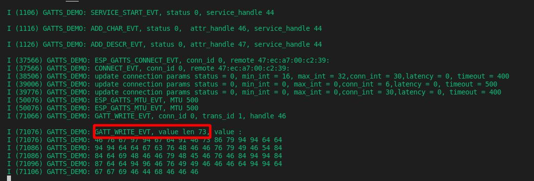

附件是log 图片和sniffer 的结果。
我昨晚上Google 了很多,发现使用esp32 arduino 的有人反馈一样的问题,就是peripheral 无法接收大于20byte数据。后来他把库从 1.0.6--->1.0.4 就解决了这个问题。
我测试了IDF BLE的几个例程,gatt_server bt_ble_coex wifi_bt_ble ,ble_compatibility 除了 ble_compatibility 以外都在设置MTU以后无法接收大于20bytes 数据。

你好,可以把你所使用的 IDF 版本号(git describe --tags )和上述 demo 编译的固件发我下吗
附件中是我在 v4.3 上编译的固件,请你来验证下,排除一些其他干扰
