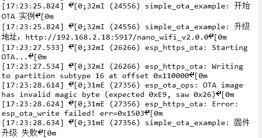

OTA失败err=0x1503
Posted: Tue Nov 09, 2021 9:29 am
by wwwwwwww
请问可能是什么原因导致
Re: OTA失败err=0x1503
Posted: Thu Nov 18, 2021 9:41 am
by Gargamel
从 log 上看,你升级的 bin 不对,header 就不对。自己先确认一下。
