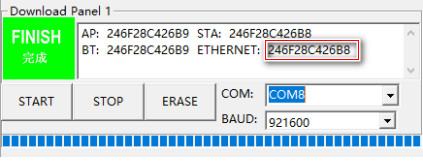

ESP32官方固件烧录工具ESPFlashDownloadTool烧录完会读取设备的MAC地址,但好像不会保存MAC地址。对于工厂生产而言,多数是会打印这个MAC地址的,所以需要手动复制MAC地址,然后打印,很麻烦,是否可以烧录完成后把MAC地址保存在本地呢?

您好,最新版的 downloadTool 是有一个 log 文件夹的,你下载完后里面就是保存着各种下载时的log文件,文件名就是被烧录设备的 MAC 地址
