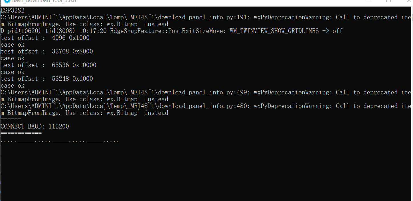

 求助, 我现在遇到esp32-s2r2芯片无法下载问题,一开始怀疑是我电路设计问题。于是我将乐鑫ESP32-S2-WROVER-I模组内ESP32-S2芯片替换为esp32-s2r2芯片,下载方式和其他电路都不变,只更换模组内芯片,发现仍然无法下载程序,一直处于“上电同步等待”状态(没换芯片之前模组下载程序和运行都是正常的)。看芯片手册这两款芯片是通用的,请问这有可能是什么原因导致的? 万分感谢。

无法下载报的完整log是什么样子的

Postby yuangong » Fri Dec 24, 2021 2:22 am
这是下载程序时报的日志截图,麻烦看下

更换的 wrover 模组本身有外挂 PSRAM 了,你要么把模组的外挂 PSRAM 去掉再试试。
还有最好先用串口工具看下 log,确认下 strapping 管脚配置没问题了再下载,也比较好 debug 找到问题。
