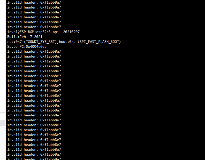

如题,在使用flash_encryption这个例程时,在第一次已经烧写固件进去,flash加密的情况下,又烧写了一次明文固件,导致运行出错,日志如下:

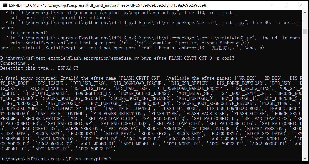

于是,我参照https://docs.espressif.com/projects/esp-idf/zh_CN/v4.3.2/esp32c3/security/flash-encryption.html#updating-encrypted-flash-serial 这个方法操作,但是windows下,该指令没有正确执行:
请教,我该如何解除flash加密?

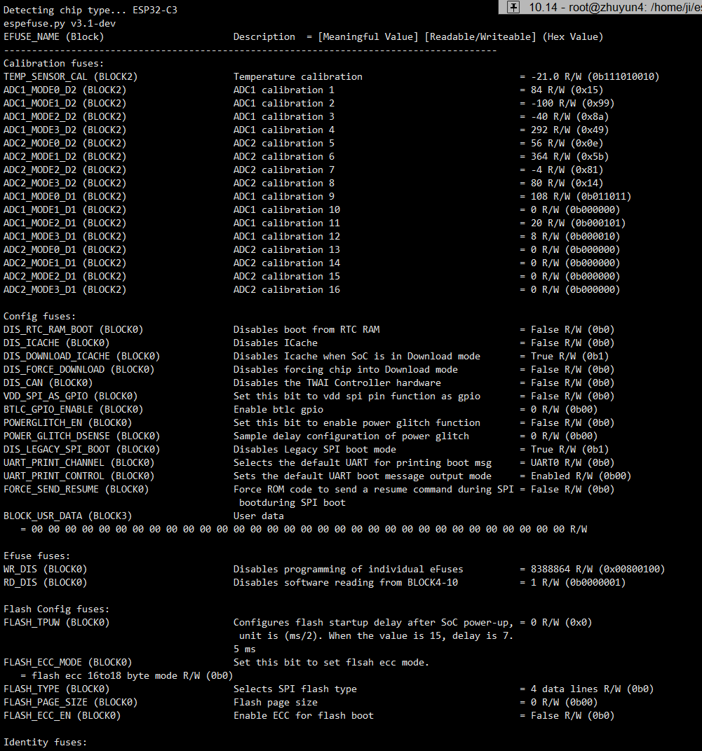

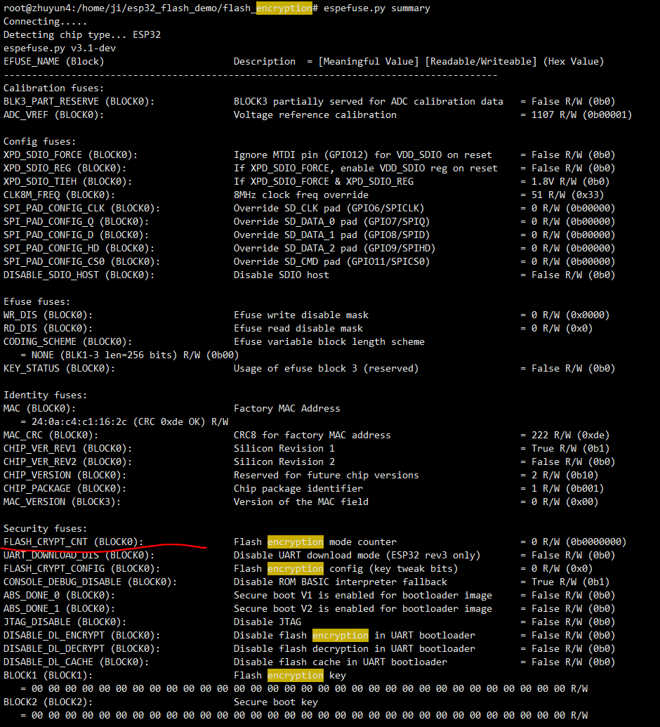

我使用espefuse.py summary指令查看,发现esp32c3的efuse里面看不到FLASH_CRYPT_CNT,但是esp32就看得到
esp32如下:
esp32c3如下:
麻烦指导一下,c3目前"软转"了,但是设置选择是开发模式,是不是关闭flash加密的方法与esp32不一样?

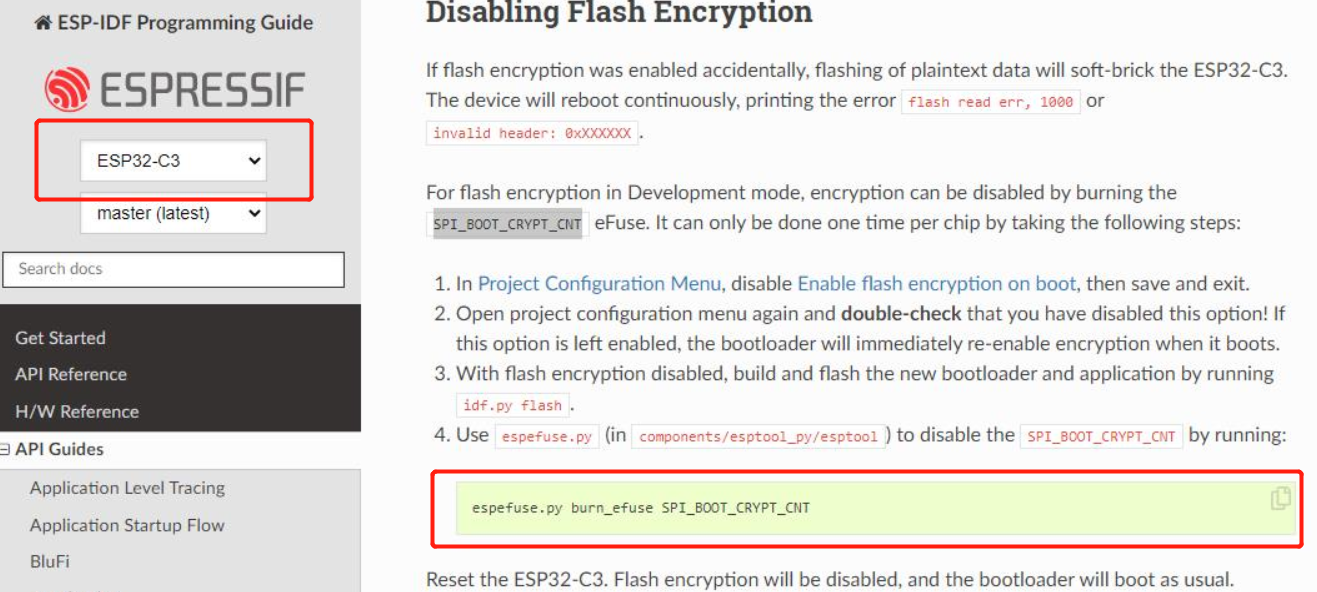

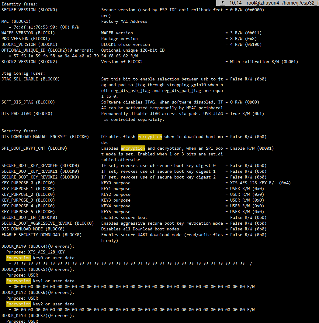

已解决,经过验证,esp32c3解除flash加密,不能使用espefuse.py burn_efuse FLASH_CRYPT_CNT,而是要使用espefuse.py burn_efuse SPI_BOOT_CRYPT_CNT;官方的文档在解除flash加密这块的说明好像是针对esp32的,希望根据修改

这边和内部文档确认过了,文档应该是没有问题的,是不是你当初查看文档时时没有选择芯片类型
joseph_ji
Posts: 71
Joined: Thu Jun 17, 2021 1:26 am
Re: [求助]windowns环境下,esp32c3如何解除flash加密?
Postby joseph_ji » Thu Jan 20, 2022 1:29 am
感谢确认与回复,芯片类型我选的是没错的,就是esp32c3,只是idf的版本,我选的是stable(v4.3.2);我确实没仔细去比对idf版本,再次感谢确认
