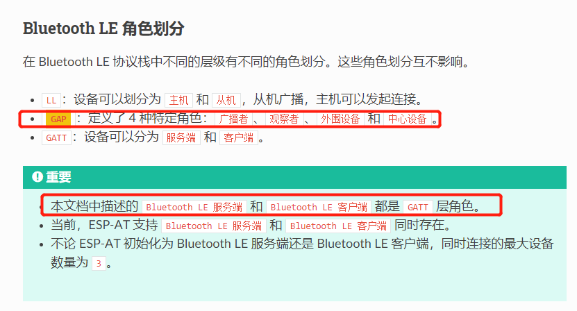

如图,资料里面的AT指令都是ESP32工作在GATT模式下的指令,请帮忙提供ESP32在GAP模式下的AT指令,谢谢。

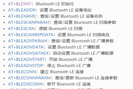

1. ESPAT BLE 命令集:https://docs.espressif.com/projects/esp ... -energy-at
2. 广播 连接 扫描 都是 GAP 层的命令:

链接文档里面的指令包含了所有BLE下的AT指令吗?还是选择了一些常用的AT指令?
Sun
Posts: 337
Re: ESP32的GAP AT指令可以提供吗?
Postby Sun » Wed Apr 20, 2022 12:12 pm
之前的链接中包含了所有的 Bluetooth® Low Energy 命令集

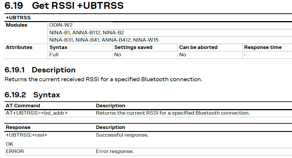

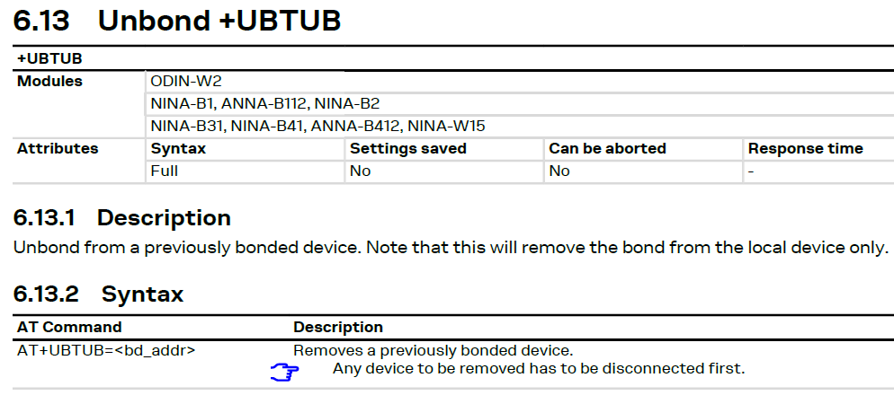

我有看到别的蓝牙模块有一些其他的AT指令,比如说通过AT指令获取RSSI强度或者绑定/解绑 另外一个设备等,具体如附件图示。那ESP32这个模块对应做这些操作该如何完成呢?

比如获取 RSSI 强度,以及绑定设备,解绑设备,这些功能在 AT 上都已经实现,你可以详细阅读下我们的 AT BLE 指令介绍
- 获取 RSSI 强度:AT+BLESCAN
- 清除 Bluetooth LE 加密设备列表:AT+BLEENCCLEAR
