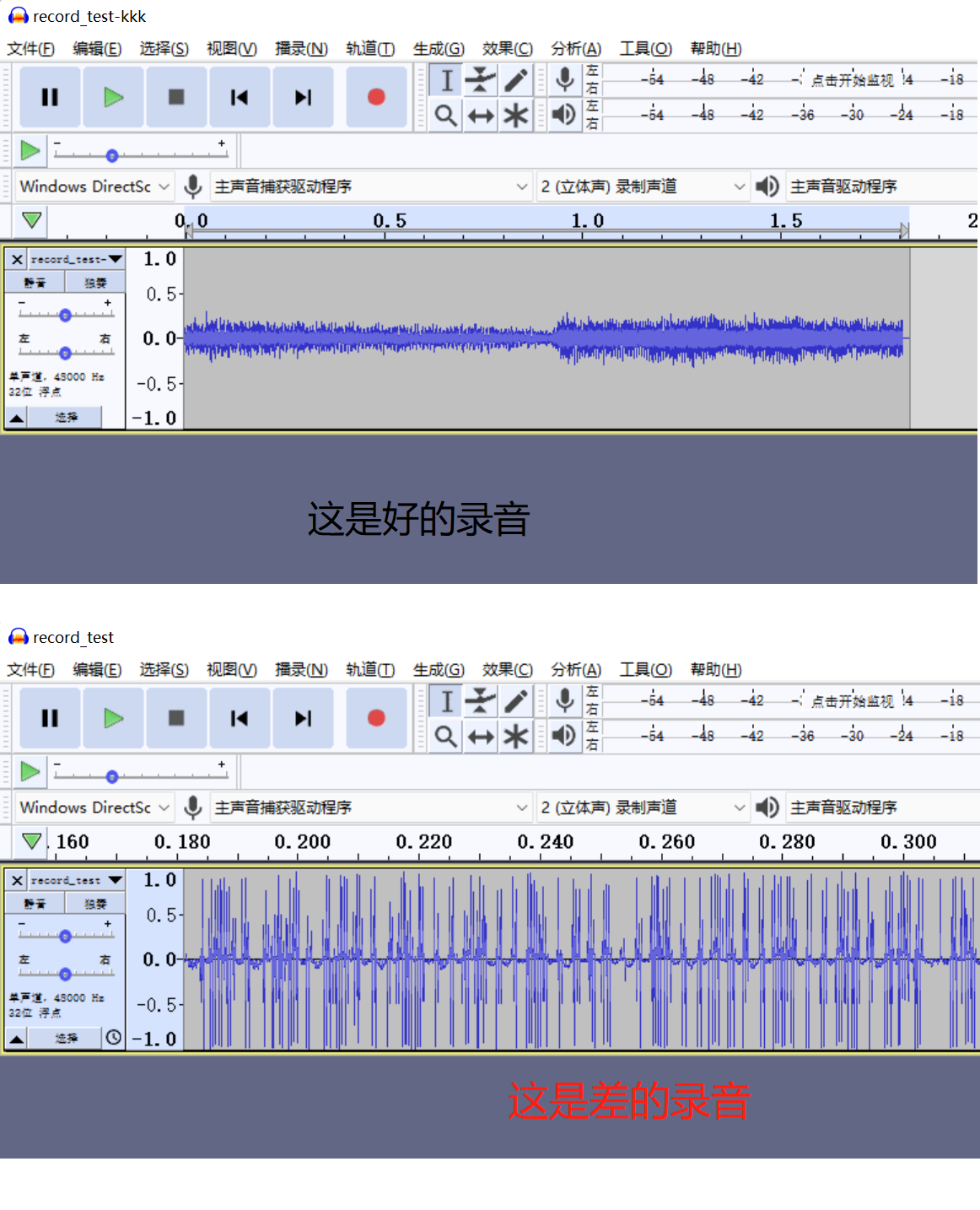

在 slave模式下。录音时好时坏,而大部分时间都是坏的。
表现为波形出现严重的噪音,但仔细听还能听出有音乐的。
i2sconfig参数是一致的

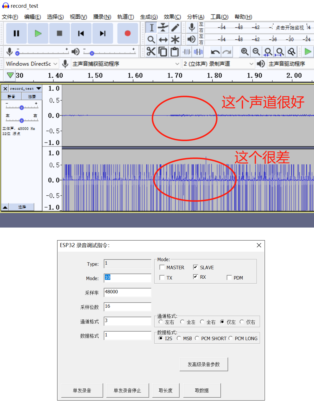

双声道模式录音时,也是类似的情况。
有时左声道很好,右声道很差。
有时又反过来。
有时2个都很差。
感觉时钟没有同步那么齐一样。
不知道要配置哪里?
