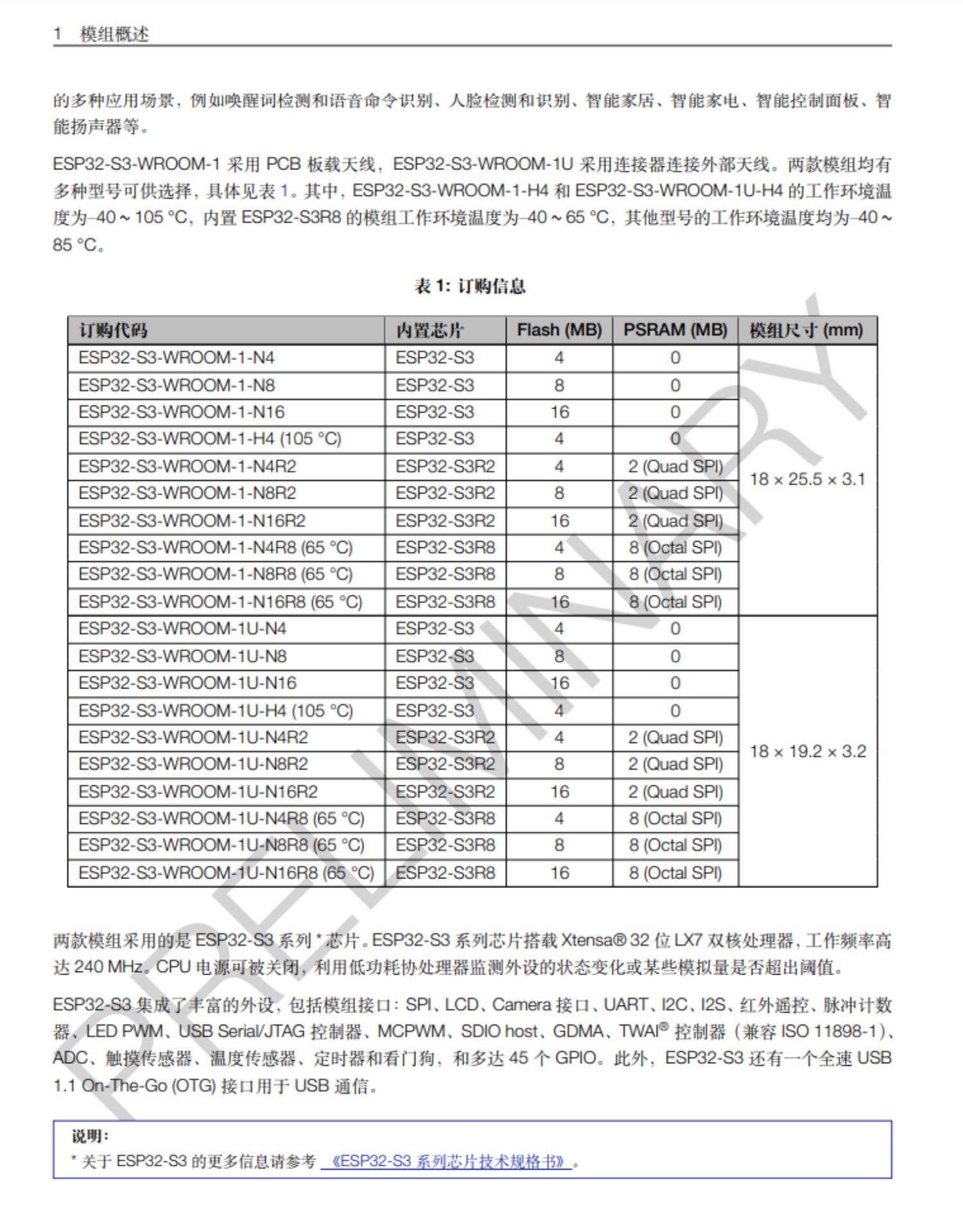

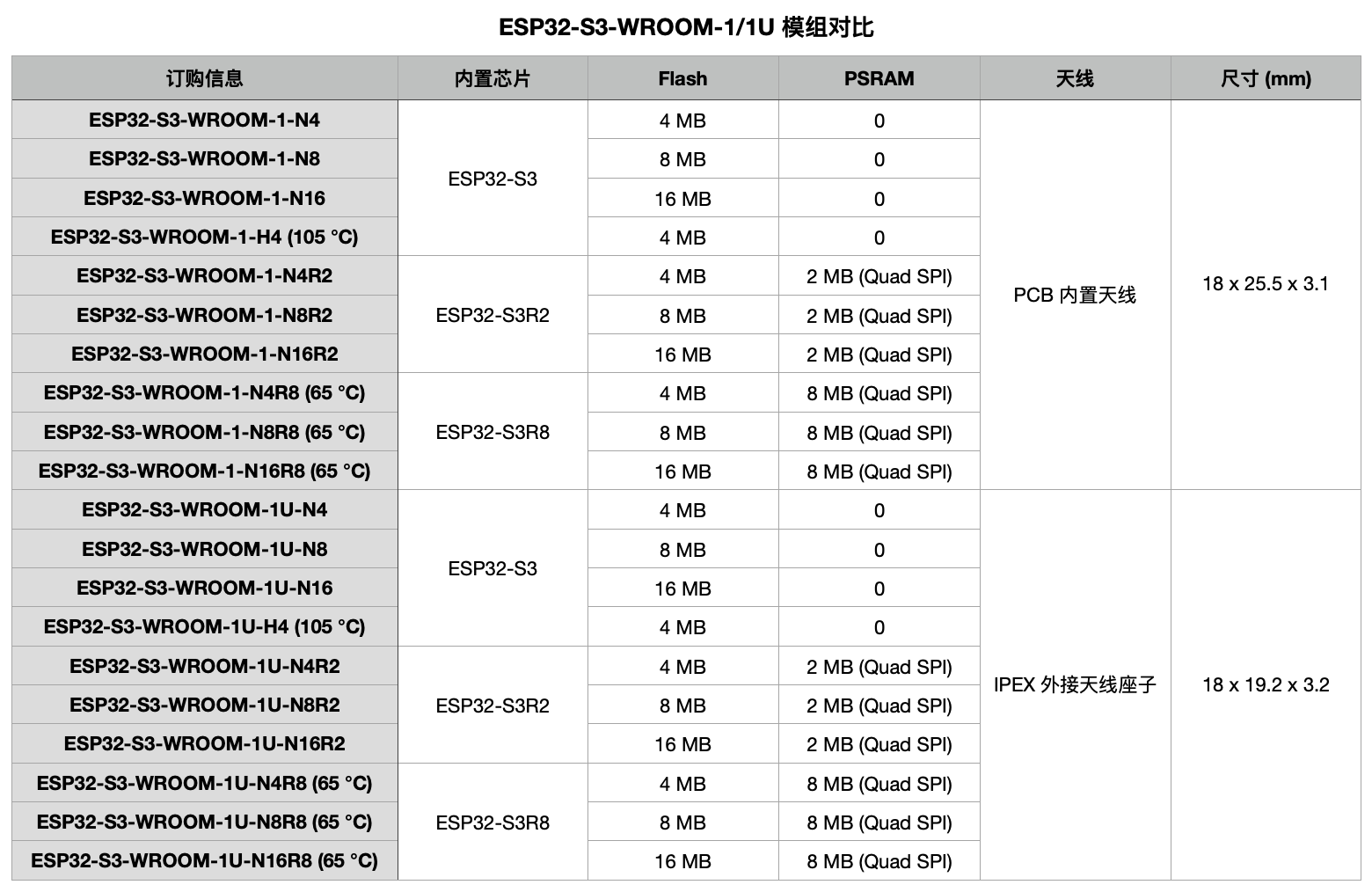

Postby indream » Sun Aug 14, 2022 1:53 am
S3R8在数据手册显示Octal类型,在官方淘宝店却显示Quad类型,到底以哪个为准?
LJH
Posts: 390
Re: ESP32-S3R8 内部PSRAM问题咨询
Postby LJH » Mon Aug 15, 2022 3:34 am
请以规格书为准。
