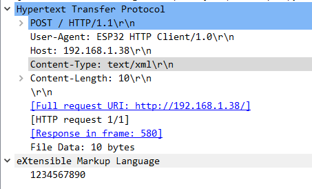

想請問multipart/form-data 這個content type 指令該怎麼下.
根據官方說明
AT+HTTPCPOST=<"url">,<length>[,<http_req_header_cnt>][,<http_req_header>..<http_req_header>]
我如果只下
AT+HTTPCPOST="http://192.168.1.38",10
我看到Content-Type: text/xml\r\n
而我如果用下面的方式
AT+HTTPCPOST="http://192.168.1.38",10,1,"multipart/form-data"
會得到Error 的結果
ERROR
請問我該如何正確地改變我想要的content-type.
謝謝你!

可以将 "multipart/form-data" 修改为:"Content-Type:multipart/form-data" 试下?

謝謝你的回答, 我依照你的建議 我改變了指令, C3 開發版回了OK 但是 我看了一下 網路內容, Content-Type 似乎沒有改變.

我發現我目前使用的韌體版本不是最新的, 我升級到最新的版本, 指令就正常了, 謝謝你.
