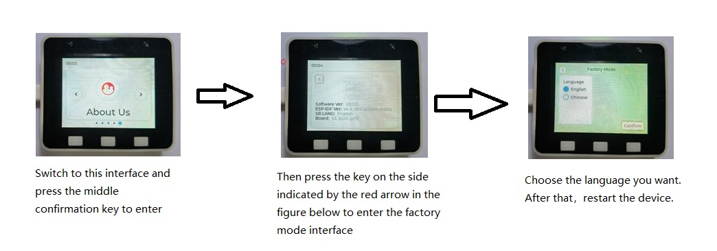

app_sr_start() 里面仅仅是把sr的语言改了,nvs保存的参数还是英文,所以播报还是英文,你要改语言其实可以进入工厂模式来修改
也可以参照https://github.com/espressif/esp-box/blob/master/examples/factory_demo/main/gui/ui_factory_mode.c
