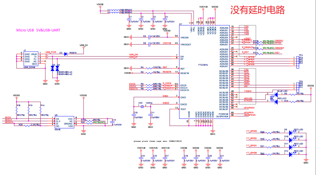

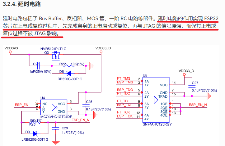

ESP-PROG的延时电路是否必须?
Postby fantasyhpu » Wed Jul 20, 2022 12:41 pm
如下图所示,根据ESP-PROG文档:https://docs.espressif.com/projects/esp ... guide.html
的描述,该电路的作用是:
同时,根据ESP32-WROVER-KIT板子的电路图,该板自带一个板载jtag仿真器,它跟ESP-PROG一样,都是基于FT2232HL芯片:
但是,该板载jtag并没有延时电路。
请问乐鑫技术人员,ESP-PROG中的延时电路不是必须的吗?
我曾将这个问题通过乐鑫官网的技术支持网页发给乐鑫,但是石沉大海,杳无音讯。

Re: ESP-PROG的延时电路是否必须?
Postby LJH » Wed Jul 27, 2022 9:16 am
这个电路的确不是必须的,ESP-PROG 专门用来下载调试,所以考虑的更全面一些,这段电路加上去更稳妥一些。
