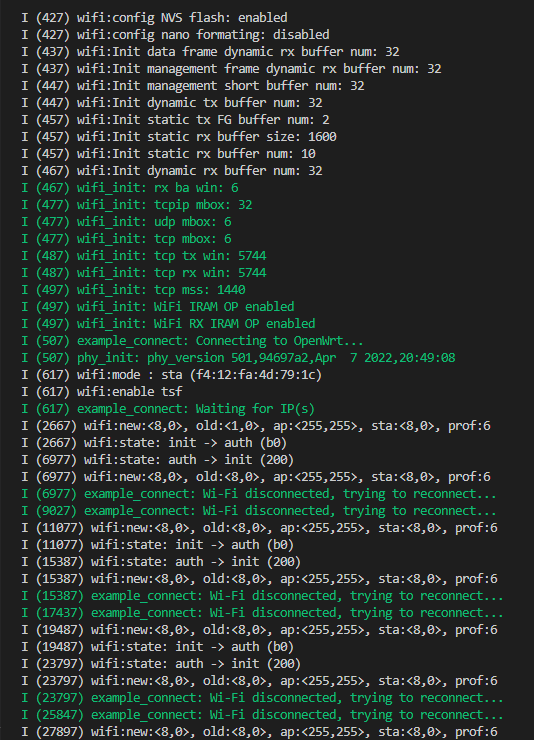

问题现象:
WIFI无法连接路由器log如下
连接不了路由器问题的log截图
在跑esp-idf softAP这个示例,其他WIFI设备是发现不了这个AP接入点,跑scan 示例能扫描WIFI接入点,换过几款40Mhz ±10ppm的晶振和计算的负载电容,问题依旧。

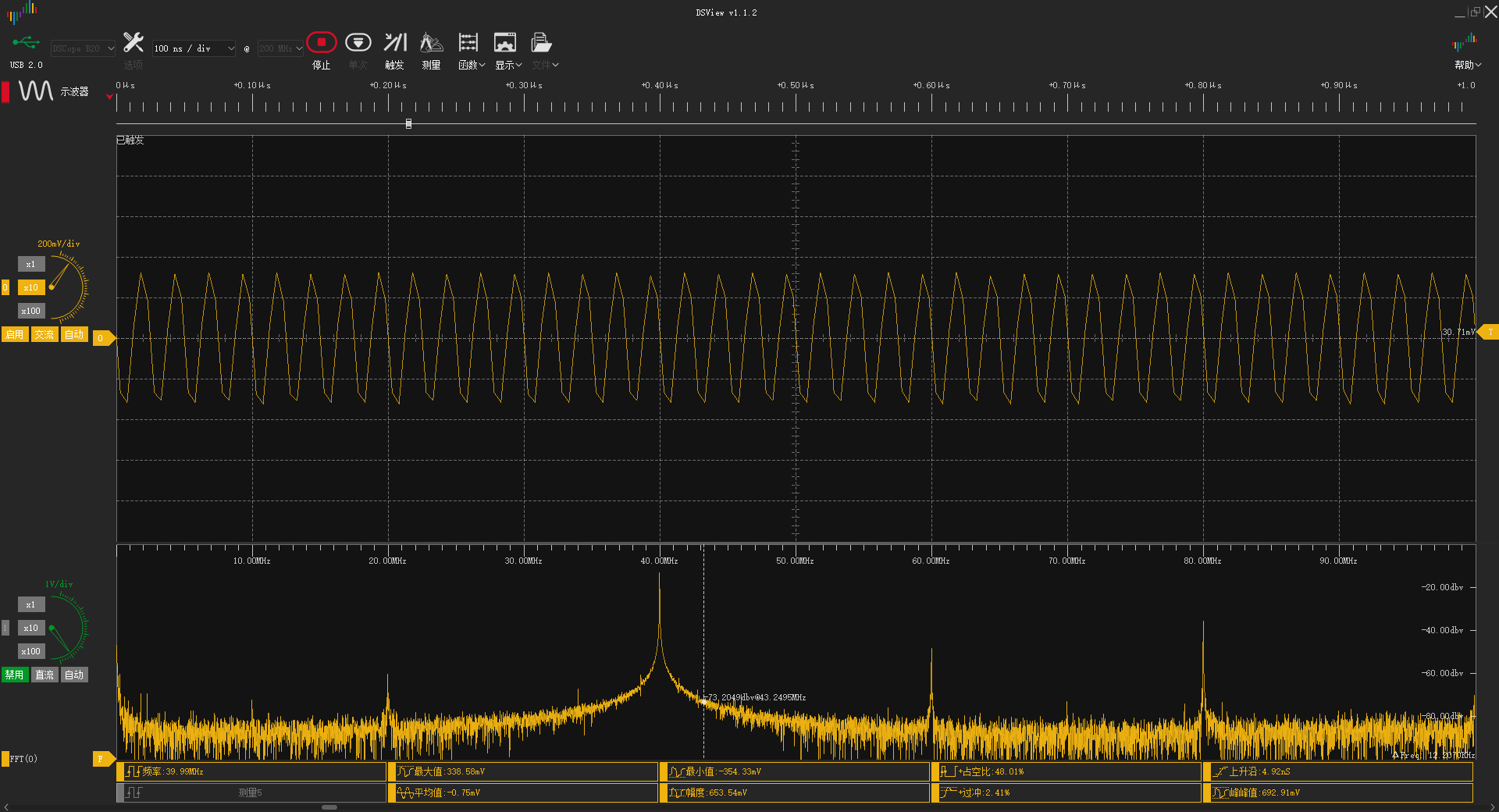

补充示波器图
示波器图

XTAL_P 上有没有串联电感?

XTAL_P 上有没有串联电感?
XTAL_P确实没有串电感的,目前就是WIFI出问题了其他都是正常的。我看了你们官网里面也有写到WIFI问题也可能是晶振偏振导致的。主要是现在手上还没有频谱分析仪所以不清楚RF频率状况
