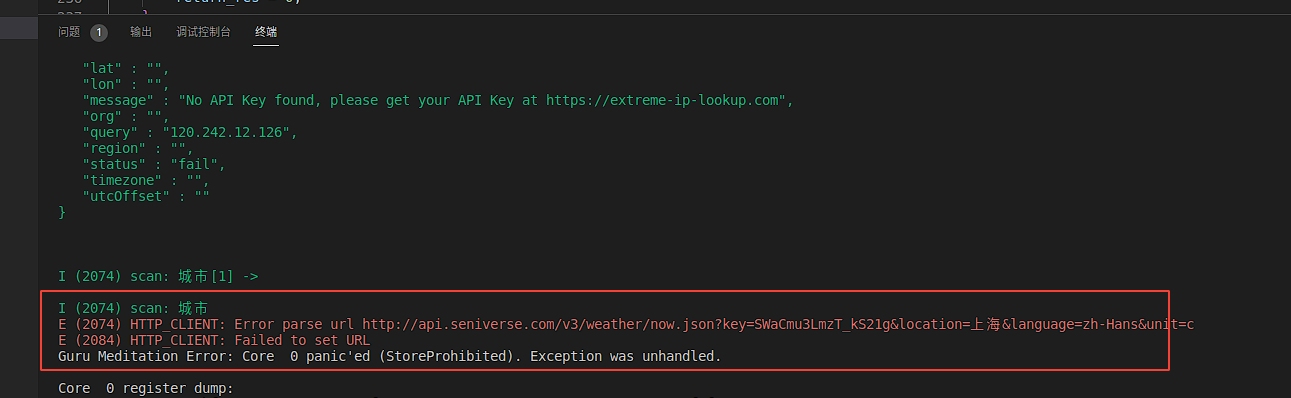

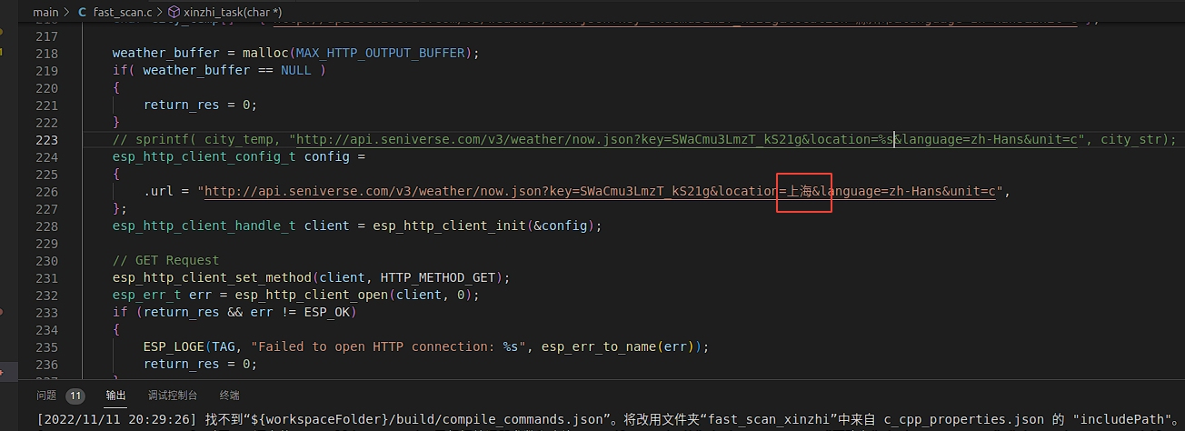

我在使用http client的时候在请求的get中使用的了中文字符,esp32的url检测就通过不了,请问如何让url支持中文
这个时候芯片会出现以下提醒

URL 里不支持直接输入中文,你可以先把上海进行编码试试。你用浏览器访问 URL,浏览器上会把上海进行编码,然后你把编码后的 URL 写入代码试试。
