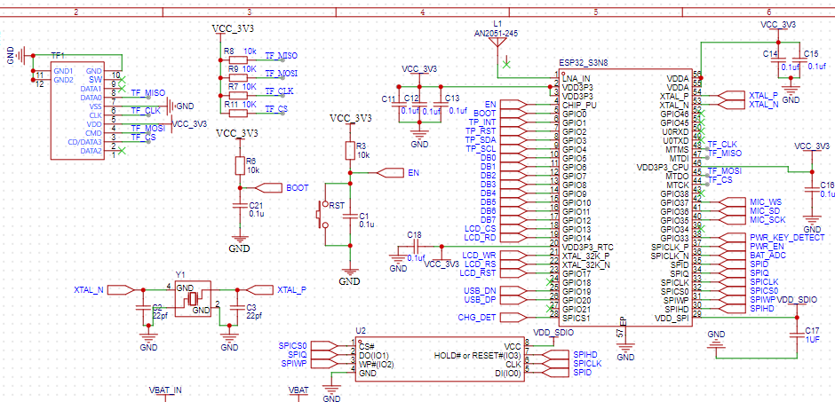

帮忙看一下,电路有没有问题,我焊接后发现要过差不多10秒USB才响应,且在设备管理器中出现的是 设备描述符请求失败
然后我拉低GPIO0上电,也是一样的,ESP32 我试了S3 R8NRB 和FN8都是一样的

您好,供电电流也是足够的对吗?晶振用的是 40 MHz 对吗?XTAL_P 上可以试试串联一个 24 nH 电感。
最好可以先用 UART0 确认下能不能看到 log 或者下载,这样可以更确认下电路没有问题。

想问一下晶振是否是必须?只有晶振起振才能正常工作是吗,ldo用的是 me6215的

晶振肯定是必须的,还有你的 LDO 供电只有 300 mA,建议还是用串口工具看下当前有没有正常启动。
