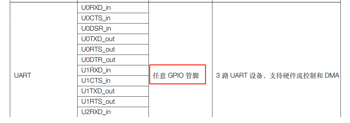

在《ESP32技术规格书》P40, 表格描述UART功能引脚可以任意配置 GPIO 管脚,请问是否确实如此,程序上如何配置??

可以任意分配的,软件可以参考下 IDF 编程指南:https://docs.espressif.com/projects/esp ... /uart.html
