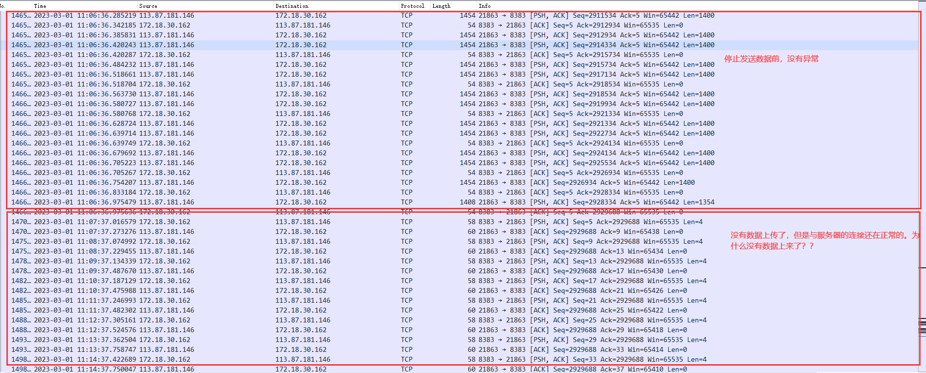

主机与ESP32C3-MINI1模组进行UART通信。开启透传模式,数据传输到服务器上。大概每100ms传输不到300个字节。一段时间后服务器老是解析出错,通过在服务器上抓包发现丢包引起。
波特率:750000
AT固件是基于最新的工程开启WBE配网指令编译后的版本。
如附件抓包图所示:
服务器一直请求2134571的包,然后也没有重传。
最后丢了这一包数据,服务器解析就出错了。

充分测试几次之后发现,不是丢包的问题,是传输一段时间之后模组停止上传数据了,但与服务器的连接并未断开,还在与服务器进行应答,只是没有数据上传了,而我此时数据还是一直往模组发送的。
停止上传数据之前并无太大异常,就是经常有乱序包
。但是并不是一有乱序包就会停止上传数据。可否帮忙解答一下这个问题,不然这个项目很难进行下去了!!!

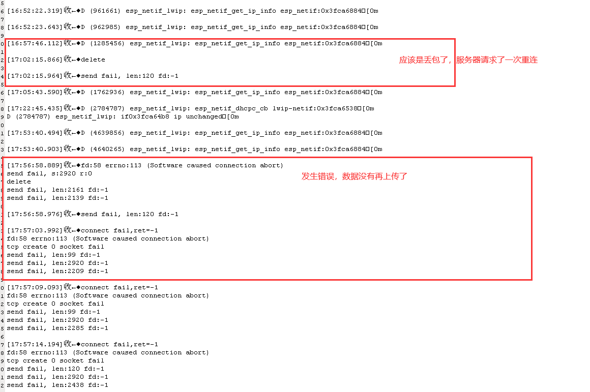

日志显示connect fail,ret=-1
fd:58 errno:113 (Software caused connection abort)
tcp create 0 socket fail
麻烦看一下这是什么错误,因为什么引起的。
详情见附件txt文件。麻烦解答一下。

我有碰到跟你一样的问题,也没有解决。也是用了提高了吞吐量的方法,不知道会不会是提高了吞吐量导致的。但是这个ESP32模块能够接收数据,不过数据发了一阵之后就发不出来。

Re: 求助:TCP透传丢包
Posted: Fri Sep 15, 2023 12:23 pm
by ronicsu
是的,在增加了那些部分之后,就会出现如果在透传模式下,如果tcp服务端断开链接之后再连上,会出现即使单片机那那边还在持续向esp32发数据,但是tcp服务端已经无法收到数据,看起来是esp32没有把透传数据发出去了,但是服务端数据可以发给esp32的情况。这个狠容易复现。
