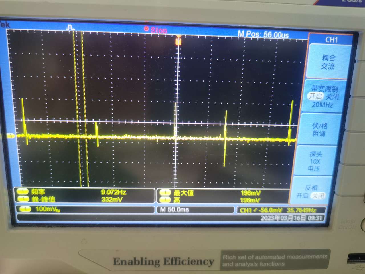

ESP32模块使用5V转3V3的LDO供电,LDO支持1A电流,不工作时基本无纹波,目前模块在工作中纹波非常大,而请帮忙分析下是什么原因?有增加过200UF的钽电容。
3V3电源纹波
供电原理图

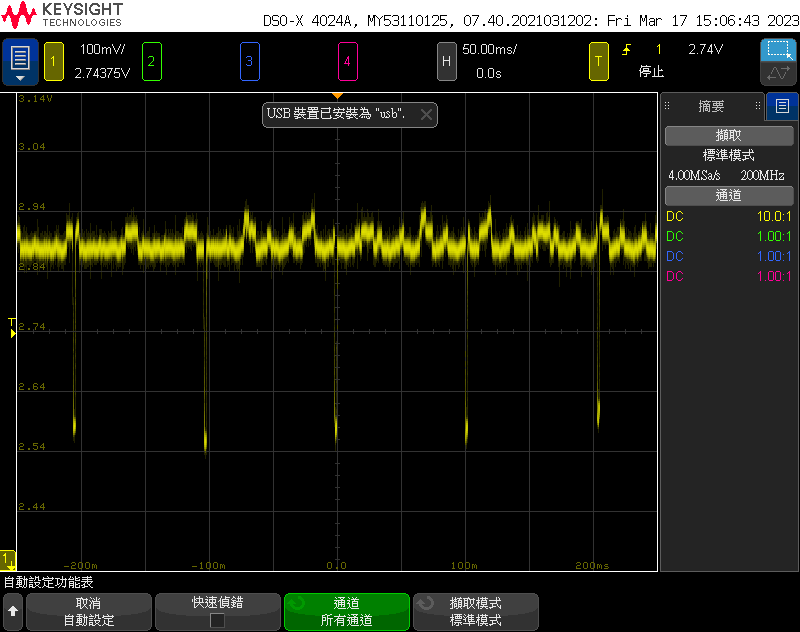

我也有遇到相同的問題,
架構也是5V的LDO轉3.3V,EN腳搭配上拉10K與1uF電容,
希望有相關經驗的人可以分享一下經驗,謝謝!!
scope_0 (2).png (46.43 KiB) Viewed 4731 times

是不是在发包,这样瞬间的电流电源芯片可能响应不够,只能再增大电容看看,或者试试别的电源芯片。
哈哈大笑015
