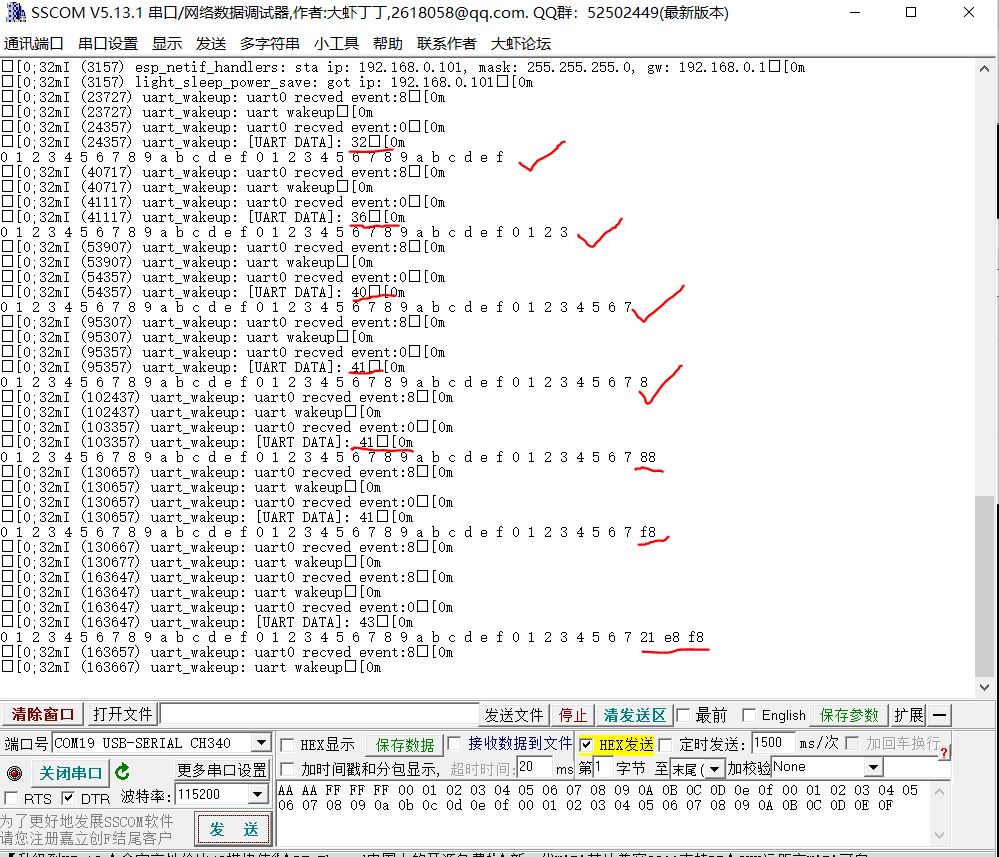

我这边将idf升到v5.0.1了,然后我拿light sleep例程过来修改:开启了wifi_power_save(自动light sleep)和uart唤醒,其余无关的我注释掉了;目前的情况是uart可以唤醒自动light sleep,程序会执行到case UART_WAKEUP:这边,但是我的本意是希望设备被唤醒后可以继续从rx读到数据,程序可以执行到case UART_DATA:这边的,从调试结果来看,程序有时能执行到case UART_DATA,有时不能,uart_read_bytes()读到数据还是不对;我这边还是将我修改的例程与日志附上,麻烦请教下该如何才能实现我的需求:wifi_power_save状态下,uart能正常通讯?

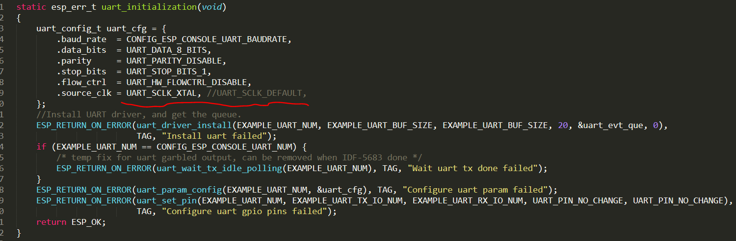

这边继续反馈我的调试结果:我将uart的时钟源修改为 XTAL(原来默认用APB时钟),如下图:
然后我发现,在发送唤醒的数据后(前面的AA AA FF FF FF是唤醒的数据),再继续发送数据,可以达到发送最多41个有效字节的效果,但是如果发送超过41个字节,后面的数据就不对了,我不知道我的调试方向对不对,感觉是不是唤醒的时间过短导致只能接收一定量的数据?
